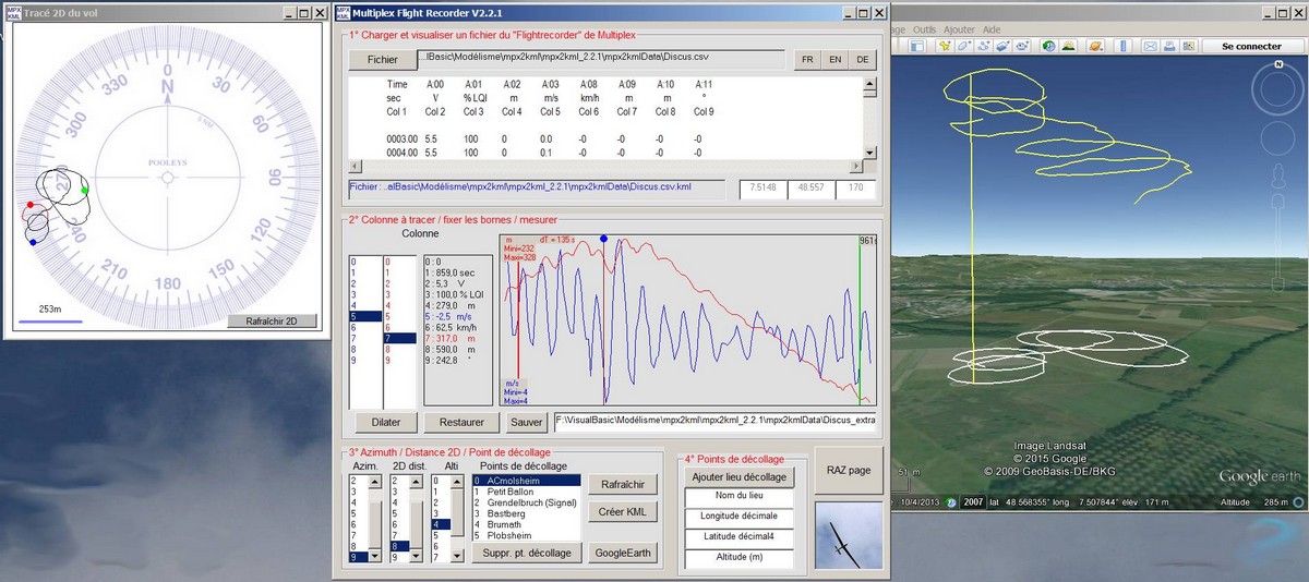

Je suis en train de finaliser un logiciel qui permet de visualiser sur Google Earth, ou en graphique plan 2D les vols enregistrés avec un GPS Multiplex (ou une autre marque !) à bord Wink
Je sais qu'on peut le faire (en principe) "à la main" avec certains tableurs, mais c'est long, pénible et pas du tout convivial. Mon but était de créer une interface utilisable sans lire une longue documentation !
C'est presque terminé, et j'aurais besoin de votre aide : récupérer un max de fichier du FLightRecoder de Multiplex (ou une autre marque !)  avec des données GPS, pour tester la robustesse du logiciel en toute circonstance avant de songer à le distribuer !

En pratique, le logiciel pourrait fonctionner avec n'importe quel enregistreur de vol d'une autre marque. Il faudra simplement changer quelques paramètres.
L'usage le plus intéressant à mon goût, c'est l'enregistreur monté sur l'émetteur et non pas monté dans chaque planeur ou avion. Multiplex laisse le choix entre ces deux montages. Monté sur l'émetteur, on a en permanence tous les paramètres vols enregistrés pour tous les vols et tous les modèles équipés de capteurs : GPS, vario, altitude, courant moteur, etc ...
Cela peut servir à pas mal de choses, notamment si on perd le planeur dans un champ de blé mûr ou de maïs haut, et à 500m de distance : on a la dernière position GPS ! On a également une idée précise des vitesses de vol et de décrochage. On peut également mesurer la finesse en fonction de la vitesse, bien utile en compétition, tout comme des erreurs de pilotage au passage des balises de distance. Savoir si on survole le lotissement en face du terrain, ce qui est interdit, etc... En avion à moteur, on peut tracer son vol dans le plan vertical pour vérifier la précision de certaines figures. J'ai pu comprendre certaines de mes erreurs sur la manette "gaz".

En examinant avec un éditeur de texte le fichier "08-05-15_Discus.csv" on voit bien les données du GPS.
En examinant les colonnes 8 et 9 dans le graphique de la fenêtre du milieu on voit bien les valeurs azimuth et distance 2D
En examinant le listing dans le cadre du haut de la fenêtre du milieu on voit également les azimuth et distance 2D (col 8 et 9)
Si la fonction "KML" reste grisée, c'est que certains paramètres n'ont pas été cochés dans le cadre 3 de la fenêtre du milieu, entre autre la colonne "Azim" (9), la colonne "2D Dist" ( 8 ) et le point de décollage "AC-Molsheim".
Le plus simple serait de m'envoyer mpx2kml@gmail.com une copie d'écran dans l'état où se situe l'impasse .

Je reproduits ici la copie d'écran qui montre quelles sont les cases qui doivent être cochées dans le cas du fichier test du Discus joint au zip du logiciel ... Si une des cases "Azim" , "2D Dist" ou "Décollage" n'est pas cochée, le logiciel n'a pas toutes les grandeurs pour tracer la trajectoire sur Google Earth.
http://images.aeromodelisme-pratique.com/reglage_test.jpg

J'ai bien coché les cases, rafraichi l'affichage, mais je n'ai pas la trajectoire sur GE et je ne peux créer les .klm.
Une erreur s'affiche: erreur d'exécution 5.
par contre le parcours s'affiche bien dans la rose des vents.
Je n'ai peut-être pas la bonne version de GE?

OK, j'ai vu la copie d'écran. L'erreur 5 est une erreur de calcul logicielle sans rapport avec GE mais en rapport avec l'installation du logiciel.
Question :
1° quel système : W10, W8, W7, Wxp, Vista, W98, ...
2° As-tu utilisé la distribution "NoInstall" (sans installation) ou celle "YesInstall" (avec installation) ?
Si tu as pris "NoInstall" la première chose à tester est de supprimer le répertoire dans lequel tu as copié le "zip" extrait "NoInstall", et faire une installation complète à partir de "YesInstall".
C'est la première fois que je rencontre cette erreur, mais bon, tout ce qui n'est pas encore arrivé ne va pas tarder à se produire affraid  Je vais jeter un oeil au code source du calcul de KML.

En dézippant le fichier téléchargé, il y a 2 répertoires : un "NOInstal" et un autre "YesInstall". On utilise l'un ou l'autre.
Mais avant même de réinstaller, bien s'assurer quand on utilise W7 la propriété "exécuter ce programme en mode compatibilité XP" Cela s'obtient en clic droit sur le raccourci ou sur l'exécutable installé de "mpx2kml", puis onglet "propriétés" puis onglet "compatibilité", choisir "XP serv pack 3" dans le menu déroulant.
Ce message d'erreur numéro 5 peut avoir de multiples causes, surtout quand on tourne sous W7, W8 et au delà. Les forum sont pleins de messages reliés à cette erreur !
Le gros problème c'est que je n'arrive pas à obtenir cette erreur sur la demi-douzaine de PC qui me servent de test (sous XP, W7 et W8). Il va donc falloir mettre des marqueurs pour trouver quelle ligne du programme produit l'erreur dans certaines installations.

Bonjour à nouveau Wink
J'ai le temps de faire évoluer le logiciel ce dernières semaines. Avec une représentation "3D" dans GoogleEarth si l'altitude a été enregistrée, et la suppression de quelques bogues. En montagne c'est impressionnant avec la projection de la trajectoire sur le sol et la "promenade virtuelle" autour du point de vol.... bon, je sais que c'est banal dans tous les jeux actuels, mais quand c'est son propre vol c'est autre chose  Very Happy
L'installation du logiciel est simplifié avec une seule version d'installation, et un lancement automatique de GoogleEarth "qui marche à tous les coups" !
IMPORTANT : je cherche des personnes qui voudront bien m'envoyer des fichiers d'enregistreur de vol d'une autre marque  . Par exemple, Graupner, GPSLogger, Unilog, Jeti, etc ... Afin que je puisse adapter le logiciel à divers formats de fichier.
http://mpx2kml.aeromodelisme-pratique.com/
Amicalement,
Robert

La mise au point avance rapidement grâce à 2 testeurs qui ont bien voulu essayer de s'en servir et faire leur critique positive
Version 2.2.1 en ce moment, quelques bug en moins, repérage sur GoogleEarth du point de mesure, possibilité de voir deux courbes de mesures à la fois (et ou pourrait augmenter le nombre si besoin), amélioration de l'ergonomie ...
L'adaptation a été faite pour les fichiers de télémétrie de Weatronic.
Et si quelqu'un peut me fournir un fichier exporté "csv" de Graupner je peux faire l'adaptation également !
Fichiers Multiplex : http://mpx2kml.aeromodelisme-pratique.com/IMG/zip/mpx2kml_Install.zip
Fichiers Weatronic : http://mpx2kml.aeromodelisme-pratique.com/IMG/zip/wtrc2kml_Install.zip
http://mpx2kml.aeromodelisme-pratique.com/-Presentation-
http://images.aeromodelisme-pratique.com/demo.jpg

Cas pratique:
Etude de la vitesse et de la position des volets en spirale dans un thermique (snap flap)
Sur WTRW Flight recorder
La courbe rouge représente la vitesse (air) , elle varie de 57km/h a 74km/h soit environ 65km/h en moyenne
La courbe bleue représente la valeur de la courbure en ° elle varie de 0 a 6° la valeur moyenne est plutôt proche des 3 a 4°
Sur Predim RC
On voit que la courbure optimale pour une vitesse de 65 km/h est de 2° (courbe bleue)
La conclusion est qu'il faut que je baisse le taux de snap flap pratiquement de 50%
Un grand merci a Robert pour son logiciel et pour sa réactivités a mes remarques et a mes demandes.
La fonction qui convertie la valeur de la position du servo en % en valeur de courbure en ° n'est pas encore opérationnelle (je l'ai fait manuellement dans le fichier csv avec excel) mais connaissant la réactivité de Robert, ça ne saurait tarder
