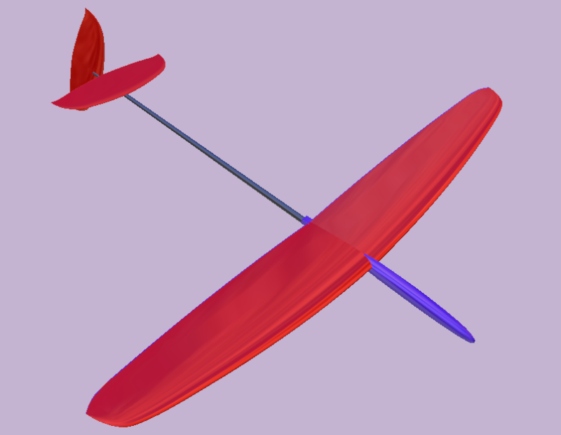

Pour donner une idée à quoi ca ressemble à la fin pour les non initiés :
L'année prochaîne ça va être très sympas avec tous ces projets "team" qui florissent dans le petit monde merveilleux du F3K !
