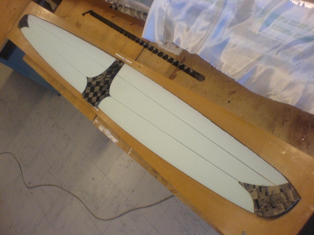

Bon là ça bosse dur à Brétigny What a Face . On vient de sortir un deuxième canard enrhumé génération 2 (dit H5N2 pour les puristes) et c'est plutôt réussi :
Un rapide devis de masse donne :
- 115 grammes le fuseau tout équipé (récepteur, 2 servos et leurs commandes, une batterie 400 mAh, etc..)
- 120 grammes l'aile (avec quelques bavures pas encore finies d'être nettoyées).
Il manque les 2 servos, leurs commandes, le connecteur électrique et le peg + équilibrage.
Vue que le mien est sorti à 270 grammes en ordre de vol ça va être un poil mieux encore cheers
Une petite vue de détail du saumon (c'est vrai qu'il le découpe bien ce petit carbone Jean-Michel Wink ) :
Promis, les prochaines ailes c'est pas moi qui poserait les longerons tout pas droit et avec pleins de fils sur les côtés Evil or Very Mad

une question me travaille pour la fermeture au BDA avec une aile en mousse sous vide, tu mets une bande avant ou après, dans une aile creuse en moule tu fermes avec mèche de carbone ou micro ballon, mais avec une aile en mousse "pleine" dans un moule tu fais comment ?
Là c'est vrai que tu peux faire les deux technique dans un moule.
Pour se prémunir de toute sur épaisseur lors de la fermeture des moules, on a utilisé le micro ballon.
Cela semble parfaitement remplir son rôle de collage et de renfort du BA contre les agressions extérieures; Bon pas encore contre les tracteurs, mais je pense que l'on aura trouvé une solution d'ici le concours de Roman.
