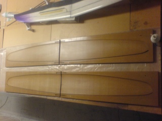

Ci-joint les noyaux extrados d'une aile (usinage 1h30 par demi aile) fraise de 3mm en finition direct avec recouvrement de 33%
il reste a usiner l'intrados
[img]http://i79.servimg.com/u/f79/13/29/35/49/positi10.jpg[/img]

une aile pleine en plus affraid ca va être de la balle ce planeur cheers
Nombre de messages : 1055
MessageSujet: Re: h5n2   Mar 9 Déc 2008 - 22:59
vi une aile pleine moulée, la genèse entre les américains et les allemands.
la finition et le respect des profils des allemands, la facilité et la légèreté des américains
bon d'accord en terme de temps c'est pas top ...mais bon on ne se lance pas dans la commercialisation
