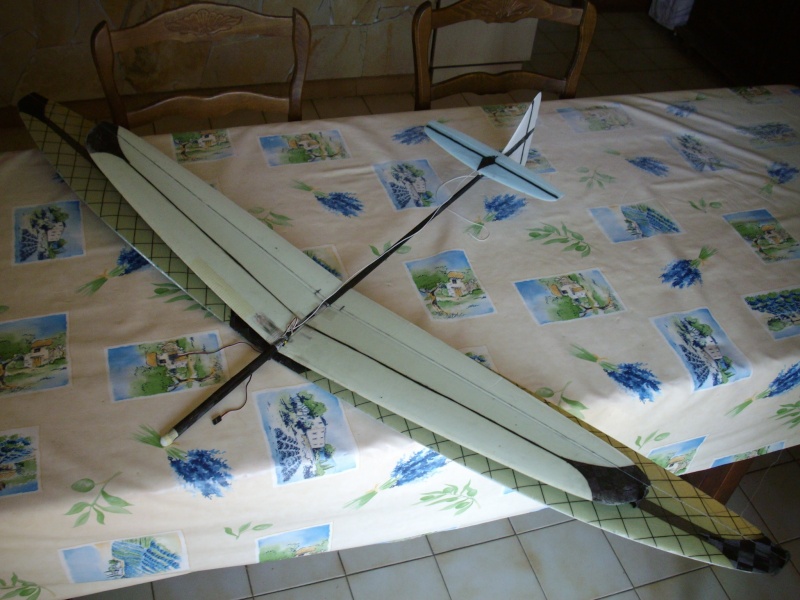

MessageSujet: Re: h5n2   Mer 20 Avr 2011 - 21:43
Qu'est-ce qu'il ce passe quand on laisse traîner un poulet avec un chat dans le coin ?
Il lui mange les ailes pardi !
Il pèse environ 165 grammes pour 108 cm mais il faudra encore quelques grammes de matière pour fiabiliser le système de fixation de l'aile. J'y reviendrais plus tard quand ce sera au point.
MessageSujet: Re: h5n2   Ven 22 Avr 2011 - 2:19
Salut Jean Claude.
Très chouette, ce planeur.
Encore un planeur qui ne vas pas trainer au lancer..
Je n'arrive pas à voir si la géométrie est "simple trapèze" ou plus élaborée, elliptique?
En posant une règle sur l'écran, ça semble être elliptique.
Plutôt "fil chaud" ou "cnc" ces ailes? Cris.
Nombre de messages : 1884
MessageSujet: Re: h5n2   Ven 22 Avr 2011 - 8:11
Je pense que l'Immense est un mauvais boucher, il n'est pas parvenu a broyer correctement un ancien poulet, une partie des ailes pouvait se récupérer pour refaire un poussin.
Donc moulé elliptique. N'est pas boucher qui veut.
MessageSujet: Re: h5n2   Ven 22 Avr 2011 - 16:01
Bon, bon...
J'ai expérimenté des techniques de découpe au fil chaud manuelles qui permettent de faire de nombreux trapèzes assez "raccords". C'était pour un stab très fin mais mon arrière pensée, c'était de mieux maitriser les saumons en 60 pouces et en F3k.. et les géométries élaborées.
J'espère me faire un premier F3k home made et je commencerais bien par un "mini" d'1m10 à 1m20... deux axes roulis/tangage..
Bien sur, 1m08 me plait aussi...Rolling Eyes
Au fait, dans un périmètre autour de Marseille, si vous avez des découpes d'ailerons à faire, j'ai l'outil idéal pour couper droit et à profondeur réglable (photos dans "Voltige"). N'hésitez pas.
