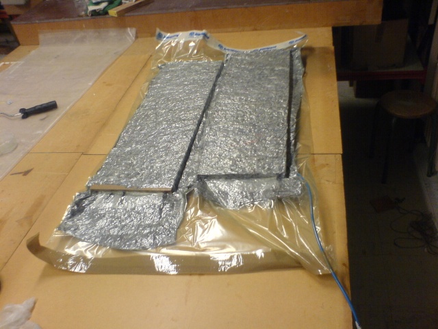

L'aile est sous vide... démoulage mardi. cheers
A suivre...

Bon ben avec Jean-Michel on a bien avancé. Les ailes sont dans le sac à vide pour les prochains jours.
Maintenant l'attente sera longue, longue...

Bon ça y est, la première aile de H5N2 est sortie du moule...avec un pied de biche !
Là j'avoue que je ne comprend pas bien. Il y a plus de cinq couches de ce pig Like a Star @ heaven Evil or Very Mad monkey silent de démoulant passées sur les deux jours qui ont précédé l'opération de stratification.
Bilan :
- Le moule a un peu souffert Mad Evil or Very Mad No
- L'aile est complètement foutue Crying or Very sad pale Sad
Bon ça volera pas avant l'année prochaine maintenant.
