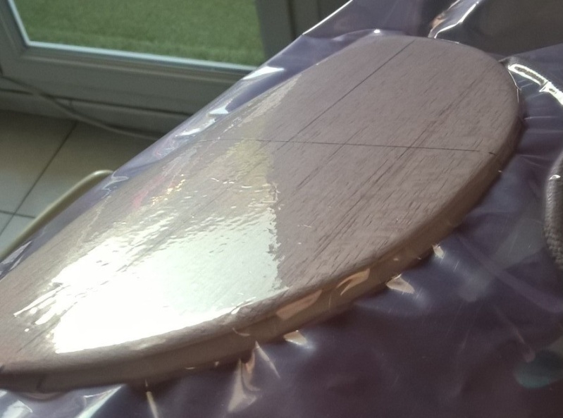

Test en cours de la methode sac à couette et aspirateur.
une fois la corde bien placée, la méthode semble etre satisfaisante, je laisse et verrais dans le temps le taux de fuite.....Merci à BenjaminB entre autres.
