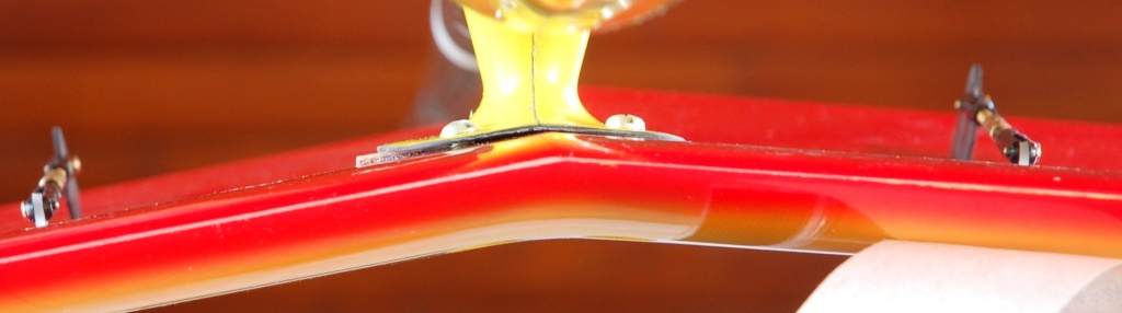

Ca y est fini le blaster,
bon il est est des plus leger, je dois apprendre a aller tout doux avec la resine, mais j'ai tellement peur que cela ne tienne pas , bref il fait 319 gr centrer a 83mm sans plombs avec une CAP de 0,8mm+gaine
petite photo:
Allez maintenant un peu l'angoisse pour le premier vol albino albino albino albino
a bientot
Nicolas
Voir le profil de l'utilisateur http://kipecoul.e-monsite.com/

MessageSujet: Re: Blaster 2   Ven 14 Mar 2008 - 7:08
C'est énorme affraid vois avec François (www.flybiwo.com) pour de la gaine avec CAP 0,4mm si tu veux commencer la chasse aux grammes.
NicolasM
Nombre de messages : 829
Localisation : Sand (67)
Date d'inscription : 07/01/2008
MessageSujet: Re: Blaster 2   Ven 14 Mar 2008 - 8:40
Oui je sais bien Suspect Suspect Suspect , mais je n'avait que ca sous la main rendeer . Pour l'instant mon objectif et d'apprendre et ce faire plaisir avec une machine facile tout en restant un vrai F3K.
Pour eviter que le premier lancer se finisse en drame, genre looping et bing le nez dans l'herbe boulet boulet boulet , vous auriez quelques conseils?
merci de votre support
