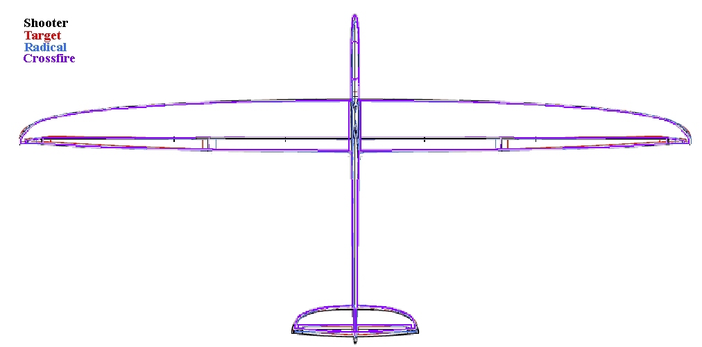

Une petite superposition, sans tenir compte de l'envergure.
On note juste que le rapport envergure/longueur est différent sur le Radical. Les bras de leviers avant et arrière sont plus courts.
Pour le reste, les formes d'ailes sont ..... très ressemblantes !

Merci Laurent, cette comparaison est impressionnante....

Allez, j'ajoute le Ceres... Oh, une différence aux saumons, comme on pouvait s'en douter... Notez aussi la taille des flaps du Ceres.

Je pense que la Crossfire est un peu différente du reste... Rolling Eyes

non non, Crossfire idem... (sauf saumons Dorniers bien sur)affraid . Ce sont visiblement les mêmes equations d'ellipse utilisées a chaque fois.

Yep très bonne observation.
J'avais dessiné une aile elliptique pour comparer avec leur forme en plan. Et on se rend compte qu'ils ont presque une loi de corde elliptique mais un peu "étirée", càd que les cordes vers le saumon sont plus grande que pour la stricte loi elliptique. Tooujours le fameux problème de garder un Nbre de Re assez grand au saumon.
Cette forme en plan elliptique modifiée est un peu expliquée sur le site suivant:
http://www.gliders.dk/general_design_approach.htm
Après pour les 10% de bout d'aile, chacun a sa façon de voir les choses.
J'ai eu tort... Embarassed
C'est incroyable, il semble que tout le monde a les mêmes numéros... Shocked Wink Wink
