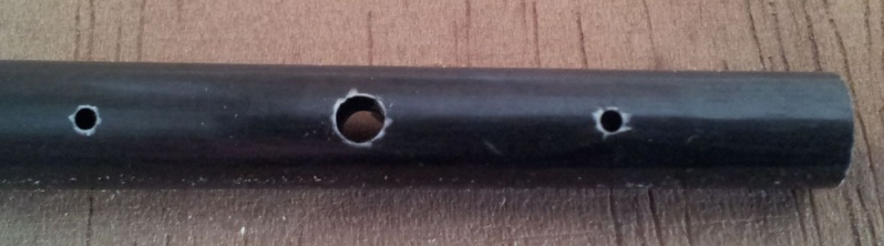

Nombre de messages : 936
MessageSujet: Re: Q12 X de Horejsi Model   Mar 1 Mar 2016 - 19:45
aujourd'hui, perçage du tube et de la dérive ø 1.5 mm
dans un premier temps la dérive sera démontable et maintenue par une vis
et du support du stab
ø 2 mm, car bizarrement le stab est percé à 2 mm
alors que les joncs fournis font 1.5 mm  Exclamation
Richard 38
Nombre de messages : 37
Age : 76
Localisation : Salaise/Sanne
Date d'inscription : 27/03/2008
MessageSujet: Q12 X de Horejsi Model   Mar 1 Mar 2016 - 21:25
Bonsoir
Avant de coller le support d'empennage il est impératif de vérifier le bon calage du Vé longitudinal. Sinon il faudra prévoir des cales sous l'empennage.
Pourquoi rendre la dérive démontable aucun intérêt il vaut la coller et faire un congé d'epoxy avec des méches de carbone pour le renforcer. Ce sera ça de moins à faire pour raccorder le guignol
A+ Richard
