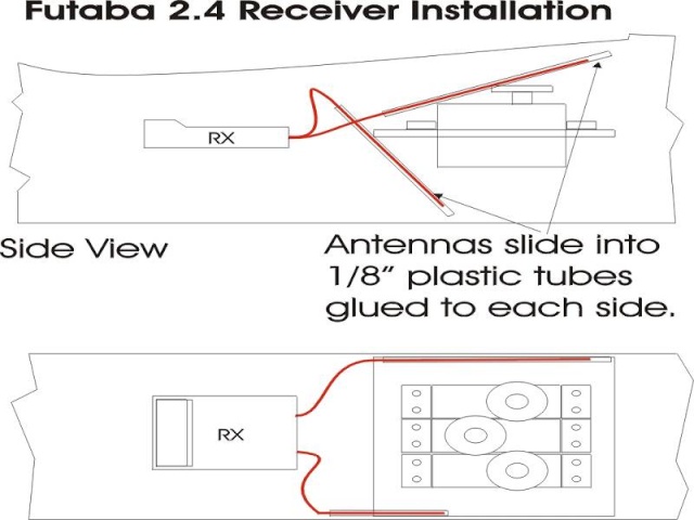

MessageSujet: Re: 2.4 GHz   Mer 25 Mar 2009 - 15:24
montage avec fuselage "friendly" (rc-network)
MessageSujet: Re: 2.4 GHz   Mer 25 Mar 2009 - 18:11
Dans mon Lift (ami du 2.4 GHz :-)) : une au fond vers l'avant, l'autre remonte et repart en arrière.
(idem dans mon F5B)
Quand au Cross eVo, il se laisse pousser les moustaches...
