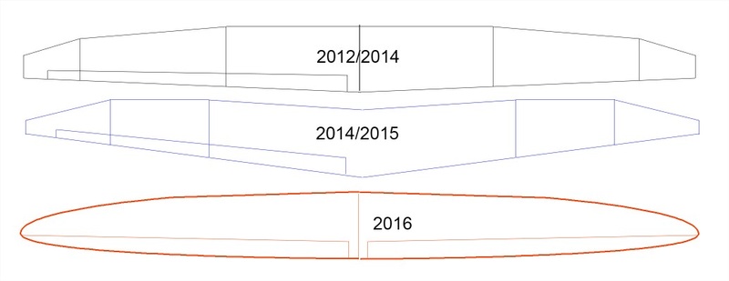

Tu es passé comment d'aile à tronçons à aile elliptique ? Par ponçage uniquement du polystyrène et en moulant avec tes mylars à l'Inter des dépouilles?
Merci pour l'info
Michel

Je t'ai mis mon plan d'aile, ce n'est uniquement 3 panneaux que je ponce délicatement pour pour récupérer une surface de tangente la plus rectiligne possible , en rose sur le plan c'est la forme finale de ponçage approximative..
Sinon pour mes mylars vue qu'il sont bien raide quand même, je les ai préparé en diminuant l’épaisseur sur 15mm au niveau du bord d'attaque pour qu'ils épousent la forme c'est tout, et sinon il sont en un seul panneau.

Merci pour tes explications, je me doutais un peu de la réalisation, mais ainsi, j'en suis sûr, bravo pour ta fabrication d'ailes

Le mylar est super et oui en affinant la partie du BA en frottant avec une lame de cutter c'est nickel.
Le pvc je n'ai plus le colis avec l'adresse ni de lien de commande , dommage mais je vais chercher quand même !
Bonne construction à tous, dans mon cas je suis en train de terminer mon nouveau modèle que j'ai conçu et fabriquer pendant l'hiver, je mettrais une photos, mais une fois de plus j'ai du mal à faire très léger, 276gr mais bon pas grave je suis content quand même car pour moi ce sera le plus léger que j'aurai fait Smile.
