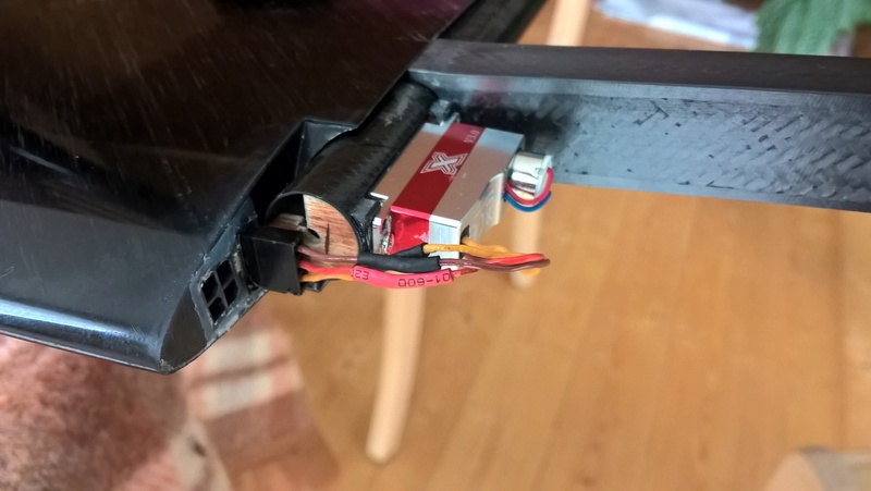

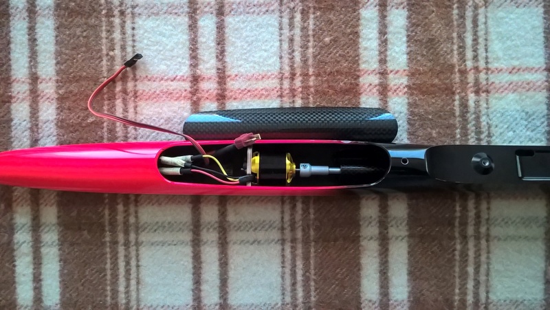

Montage du moteur et mise en place du contrôleur :
Installation du servo de volet central :
Branchement des connecteurs sur le récepteur :
Le panneau central fixé au fuseau :
Montage du servo du stab gauche du vé :
Et là de gros soucis pour que ça ferme car y'a vraiment pas de place. Mais ça y est :

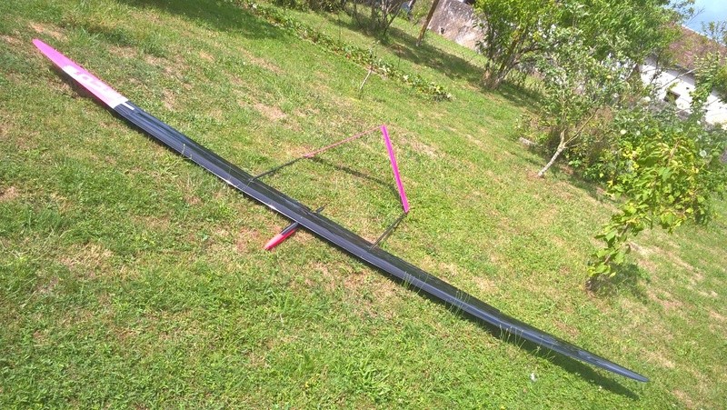

Bilan de la première séance d'essais plutôt désolant.
Une photo quand même...
Dés la première mise en route moteur, les pales d'hélice ont cogné sur le volet du panneau central et mis hors d'usage le servo. C'est la seconde fois que ça m'arrive alors que j'avais fait de nombreux tests et croyais avoir validé les solutions trouvées pour la programmation de la radio après le premier incident...
En "plus", le volet est légèrement abimé. Rien de grave mais c'est tout de même très chiant avec un engin neuf de ce prix...
Ce qui se passe : lors du démarrage moteur, les pales s'ouvrent avec une vitesse (angulaire) proportionnelle à l'accélération (angulaire). Si l'accélération est trop forte, elles s'ouvrent à plus de 180° à cause de leur inertie et parce qu'il n'y a pas de butée et cognent sur le volet qui se trouve devant...
Apparemment nos amis de l'autre côté de l'atlantique ont le même genre de problème : https://www.rcgroups.com/forums/showthread.php?2856922-Plus-F5J/page19
J'ai essayé de mettre un élastique plus gros ce qui ne change pas grand chose.
La diminution de l'accélération au démarrage sur le contrôleur ne change rien non plus.
J'ai finalement opté pour ce que j'espère être la bonne solution : démarrer très très doucement...
Donc de retour à la maison, j'ai fait le choix de mettre la commande moteur sur un des boutons tournant de ma MX16 (beaucoup moins pratique qu'un inter) et refait de nombreux essais. Ça semble aller. Autre solution que j'envisage : faire des butées pour empêcher les pales d'hélice de trop s'ouvrir mais c'est plus délicat à mettre en place.
Je rappelle qu'à mon avis, la présence du volet central rend la MX16 insuffisante en terme de capacité de programmation. Il n'y a que 3 mixages libres, il en manque au moins un pour faire les 4 trims de phase et le snap-flap.
Le nouveau KST arrive demain matin en express. Je le monte et vous tiens au courant de la suite. J'espère avoir le temps de régler-valider les débattements pour pouvoir les transmettre ici.
J'ai quand même fait deux trois vols très courts et ce que je peux vous dire, c'est qu'en approche, le PLUS allonge grave, ça ressemble furieusement à un lancé-main.
