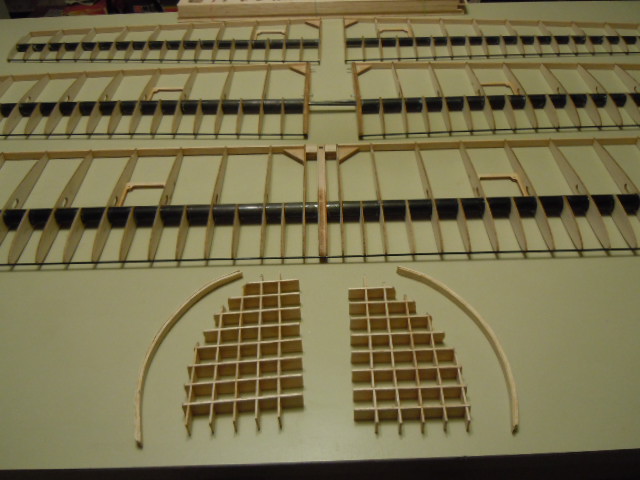

Apres avoir échangé avec Jacques Leauté sur  le F5J qu'il a construit ,demandé sont accord .
Un petit sujet sur  ce planeur   F5J  .
INSIDE Un planeur F5J  balsa  Inside11
INSIDE Un planeur F5J  balsa  Inside10INSIDE Un planeur F5J  balsa  Inside13

Alors voila  après quelques photos ici ou la  oulala..?
La suite de mon inside  toujours pas terminé  suis très long et je bloque sur le géodésique
ce que j'ai fait ne me plait pas mais bon  nous verrons l'année prochaine  .
INSIDE Un planeur F5J  balsa  Dscn1517
Za bientôt  les Zamis
