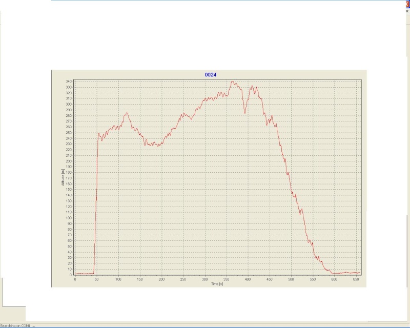

Nombre de messages : 3528
MessageSujet: Re: Altitudes au Treuillage   Ven 28 Aoû 2009 - 15:44
Hi
Tiens et pour ton plaisir une belle durée dans laquelle j'ai fait une petite vitesse à vide avant de poser, geek
