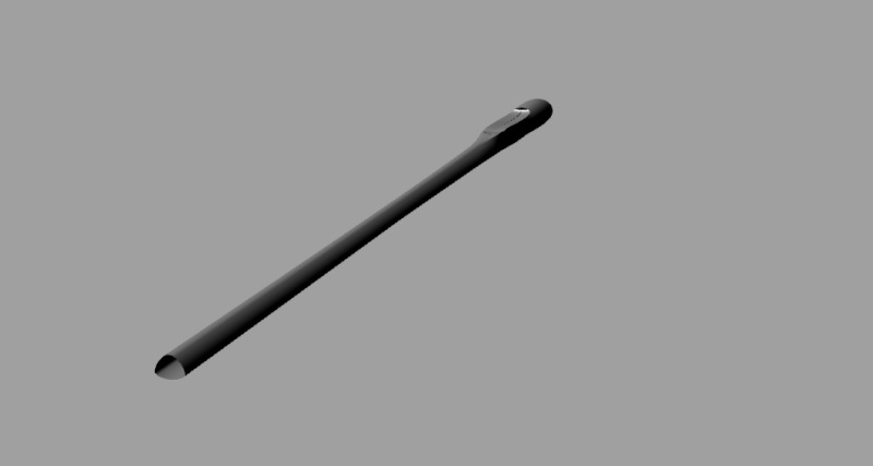

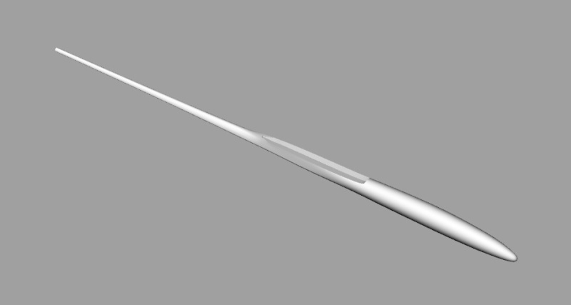

J'ai repris le fuselage à zéro car le premier (que je n'avais pas usiné, heureusement) ne me plaisait pas.
Voici des photos du nouveau dont le concept est le suivant :
- Fuseau en 2 parties dans un premier temps pour essayer des formes de poutres et des techniques de fabrication différentes
- Poutre Ovoïde
- Flanc au niveau de l'aile droit avec l'inclinaison qui va bien pour que l'aileron quand il descend "suive le fuselage"
- Assise de l'aile "confortable"
- Gros fuseau pour mettre 4 servos (je pense que je referai une autre version pour 2 servos)
Il me reste l'assise de stab à faire et la découpe de verrière (accès par dessous)
Une nouvelle aile est en route en Balsa avec le même lay up DBOX. C'est moins cher mais franchement plus galere a travailler que le Rohacell...
