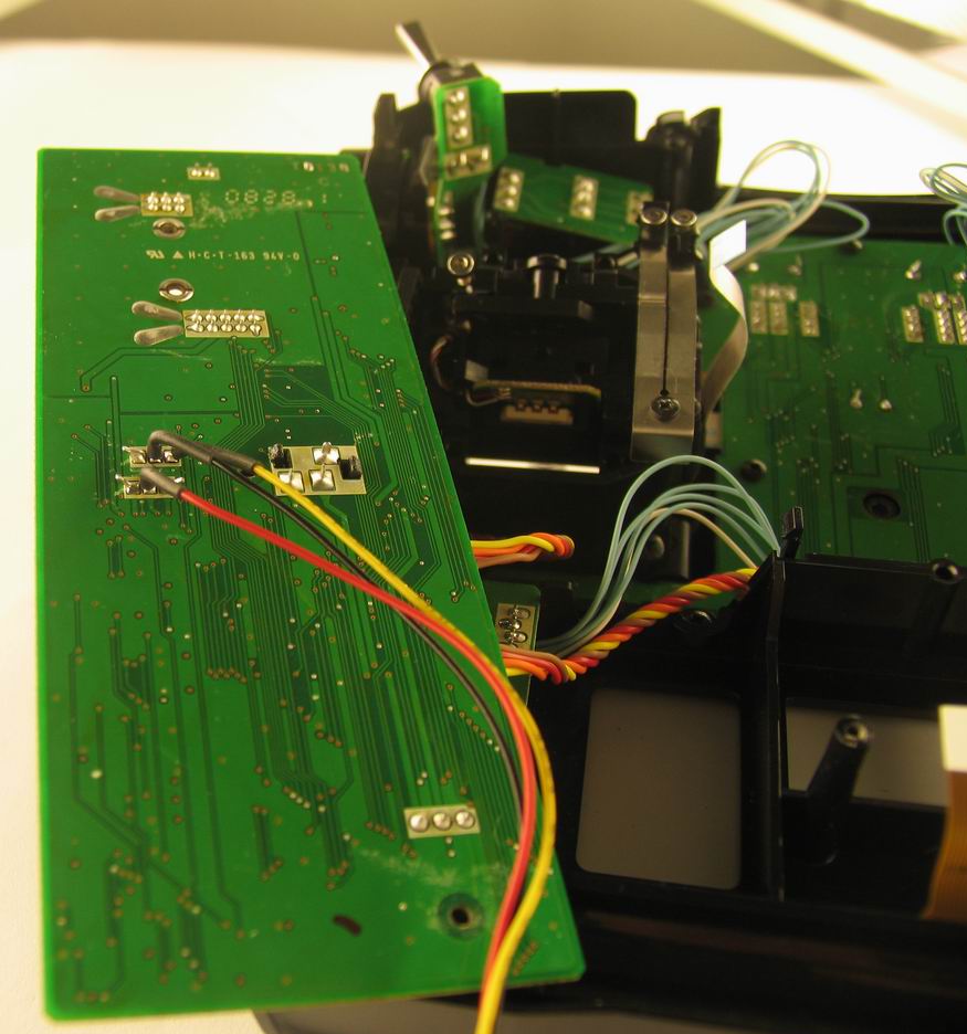

Je suis en train de monter un module Duplex TU sur ma T12 FG et j'ai un énorme doute concernant le brochage de la prise écolage Futaba:
- sur le mode d'emploi fourni avec le module, il est indiqué que le + de la batterie est sur la pin 6
- Mais sur les photos que Jeti m'avait envoyé, le + est sur la broche 5 affraid
- ceci est confirmé par le mode d'emploi en image pour la FX30 donc la platine est identique à la T12:
Quelqu'un peut il me donner le vrai brochage de cette satané prise d'ecolage futaba ?
Merci d'avance pour votre aide !
Pierre

Merci http://users.belgacom.net/TX2TX/ ...
Attention, les 2 vues sont inversée male/femelle entre ton image et la mienne.
Concretement, ya V+ sur 4 et 5 (ou 6 selon male ou femelle) mais un est coupé par le switch et pas l'autre...

Merci pour le lien Laurent,
Cela confirmerai l'utilisation de la broche 5 plutôt que la 6.
Je vais faire une mesure sur ma vielle FF9 pour vérifier le brochage.
Par contre c'est assez grave car cela voudrait dire que le mode d'emploi fourni par Jeti est faux !!!!!
J'espère simplement que cela ne porte pas à conséquence ...

MessageSujet: Yeeeeeeeeeeeeeessssss !!!!!   Mar 1 Déc - 22:34
Ca y est ! ma T12FG est en 2.4 Ghz.
J'ai finalement branché le + sur la broche 5 après avoir fait des mesures sur ma FF9.
J'ai pu "binder" sans problème 2 recepteurs, dont mon ancien R8 que j'utilisais avec ma FF9.
La T12 peut emettre simultanément en 41 et en 2.4. CEla ne sert à rien Wink mais c'est sympa !
Je metterais plus d'info sur mon blog, puis sur planet-soaring.
Pierre
