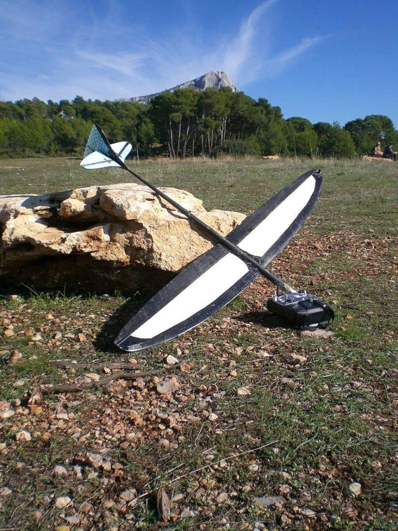

Salut les artistes,
Pendant qu'Olivier moule des fuseaux, de mon côté je fais des essais en vol avec enfin le vrai fuseau Ibis.
Bon évidemment avec le premier fuselage de la série il sort un peu trop lourd mais le potentiel de la machine reste de premier plan.
La rigidité de l'ensemble poutre/dérive permet des lancés musclés qui font siffler les ailes à la montée.
J'ai hâte d'avoir un de ces jolis fuseau à monter car j'ai une aile qui attend son fuseau tel Juliette son Roméo.
