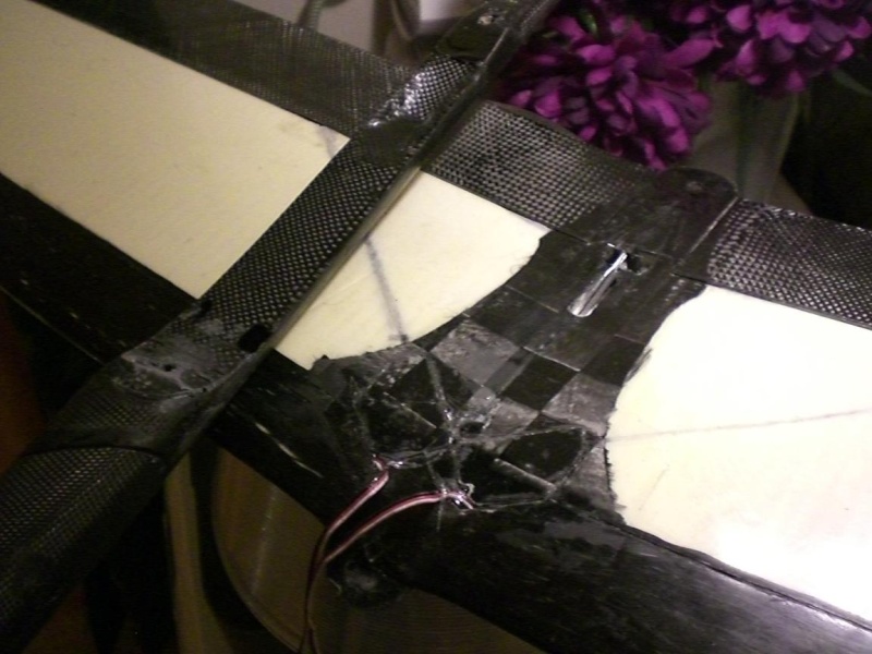

Côté structurel j'ai eu quelques soucis au niveau du peg à cause de l'épaisseur vraiment fine, mais aussi au niveau de l'emplanture à cause d'un renfort central un peu maigre. Les ailerons sont les plus rigides que j'ai vue sur un lancé main mais je n'ai pas vraiment pu en exploiter le bénéfice à cause de commande RDS trop souples.
Pour cette nouvelle année je suis en train de monter un fuselage intermédiaire en attendant que Bilipp décongèle complètement le moule du fuselage définitif. J'ai pris un fuselage PIZ' ex bucheron (donc malmené dans sa jeunesse... affraid ) et je lui ai fait deux trois modifs :
Le fuselage est retourné, découpé et restratifié pour recevoir l'aile par dessous.
Le nez du fuselage et mis dans le "bon" sens en raccourcissant une branche.
La queue est découpée et préparée pour recevoir un stab pendulaire et un dérive supersonique (la seule, la vraie !).
L'aile a été modifié pour être montée en configuration par dessous avec de nouvelles commandes en manivelles bien rigides intégrées et invisibles.
Voici une vue générale :
Il me reste à faire les travaux dans le fuselage et ce sera prêt pour Saint Martin cheers

Aujourd'hui mise en vol de l'Ipiz, enfin de l'Ibis à fuseau Piz' :
Bon niveau poids c'est plutôt lourd puisque le nouveau fuseau avec toutes les modifs et une dérive très rigide fait 35gr de plus que l'autre!
La masse au décollage est de 325 gr contre 285gr pour le prototype original.
Au lancé c'est très rigide. On a l'impression de jeter un tronc d'arbre (normal c'est l'ancien fuseau du bucheron!).
En vol le nouveau va très vite en chutant peu. La faible traînée semble être au rendez-vous.
J'ai été surpris de faire jeu égal avec le Blaster du tenace André sur le Coussoul dans des conditions plutôt calmes.
La plage de vitesse est vraiment importante ce qui permet de faire des stratégies de vol à longue distance.
A voir tout cela en condition de concours.
