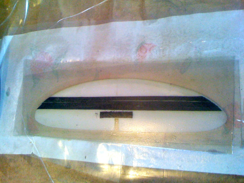

et un stab sous vide
fred.bp
Nombre de messages : 78
Localisation : La Reunion
Date d'inscription : 13/02/2011
MessageSujet: Re: f3k perso yeti   Lun 25 Avr 2011 - 19:10
Merci pour les infos...
Pourquoi tu fibre pas en verre de 25g ? C'est pas assez solide ?
C'est du depron le noyau ?
Profile planche ?
Ça marche vraiment mieux cette forme de dérive style concorde ?
Nombre de messages : 1170
MessageSujet: Re: f3k perso yeti   Lun 25 Avr 2011 - 19:21
alors pour répondre dans l'ordre
25 grs c plus léger mais moins résistant dans le temps et je trouve que la 50 grs accroche beaucoup mieux sur le dépron ( j'ai eu des souci de délaminage avec la 25 grs )
le noyaux est en dépron ( pas cher et facile à poncer )
profil planche améliorer d'habitude je prenais du 6 mm que je reponsais a 4 mm avec profil et la je teste le 3 mm avec juste le bord d'attaque et le bord de fuite sur le dessus ( profil plat porteur modifié mais avec 3 mm d'épaisseur donc moins de traîné et moins de portance aussi )
pour la dérive concorde je trouve que y a pas foto et basile sur son ancien en a mit une et il monte 10 mètre de mieux donc ...........

MessageSujet: Re: f3k perso yeti   Mer 27 Avr 2011 - 21:02
bonhomme yannick a écrit:
bon bin premier essais à 7,5 grs mais trop costaux y a moyen de gratter du poid faut que je reessaye
Attention, avant de dire que c'est trop lourd, il faut la monter et voler un certain temps avec.
Par exemple tu n'as aucun renfort aux saumons de ta dérive.
Tu verras que c'est la pemière chose qui va dégager.
Ensuite il faut un renfort au niveau du guignol et aussi pour le raccord avec le fuselage.
Mais bon c'est déjà un super résultat que tu as.
