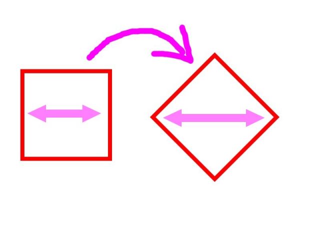

bon ... je balance l'idée ... que j'avais envoyé à Yannick
et si vous tournez de 45° votre fuselage ...
en gardant le même maître couple vous augmentez la "largeur" dans le sens de la contrainte Idea
bon le dessin des "flancs" du coup est un peu plus compliqué
Mais j'ai faux ou pas ? car je vais me faire un fuseau comme ça pour un faux 60" tout balsa et dépron

non, Yann, çà va pas, et en plus, il faudrait mettre des couples pour maintenir la structure...
en F3K, la poutre prend un coup de fouet (flexion)
le plus rigide, et présentant le moins de contraintes / travail du matériau, c'est deux flancs en // maintenus en place. ces deux flancs sous l'effet de la flexion de la poutres, vont se tendre pour l'un, se comprimer pour l'autre, en tentant de se rapprocher.
la moyenne de l'écart des parois de ta solution, est deux fois plus petit..., de plus,les 4 surfaces travailleraient batardement, ( si il n'y a pas que flexion de la poutre, mais torsion en plus du aux empennages)
en plus, complication pour l'install radio, utilisation de gabarits pour le montage des flanc...pour pouvoir monter d'équerre le fuse , etc..

scratch ben j'aurai cru que ... lol!
j'avais vu ça en fait sur RC group pour un mini DLG en depron
mais à l’intérieur du fuseau il avait mis un tube carbone

Yann, je pense que pour ton exemple, les collages risques de ne pas supporter l'effort.
