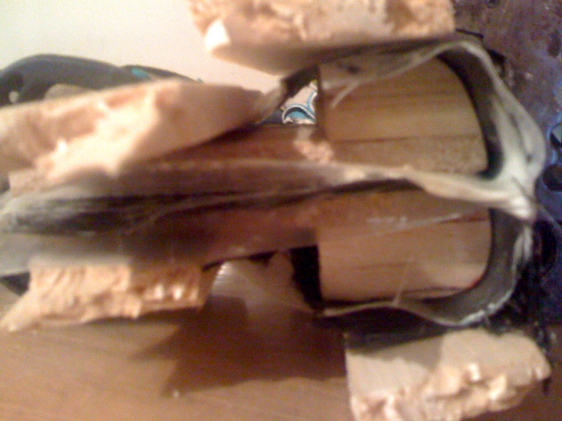

bon les premier vol du yety ont eu lieu a comme d'habitude j'ai la pouasse , certain diront comme d'hab
une dizaine de lancer javelot histoire de regeler les trim et le onzième , plus rien donc pour résumer piquer a 45° de 15 mètre de haut et crac , planter dans le sol et quand j'ai déraciner la bête il se trouvait que l'aille était casser en deux ( putin de 2,4ghz de merde )
donc renfort carbone , prise de pois et demain dernier essais ultime
la je vais lancer comme un vrai montagnard car tant qu'a le casser le casser pour quelque chose

MessageSujet: Re: f3k perso yeti   Dim 14 Nov 2010 - 6:41
bon sa y est la resine est seche
302 grs après réparation
et maintenant je fil a ribiers pour en faire des morceau
