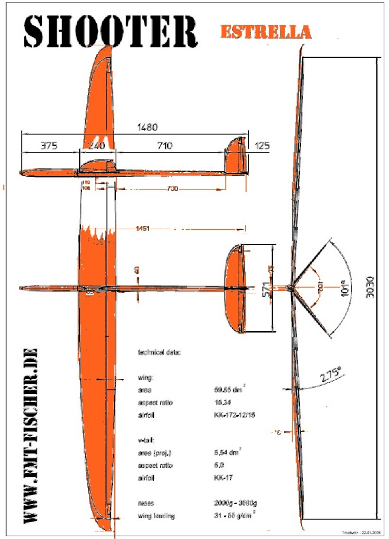

En exclu, le nouveau modele Fischer, le shooter ! Le proto va voler dans quelques jours...
A vos chequiers, prets, partez !!!!!
Pas encore d'info de tarif, j'ai demandé a Heiner de me tenir au courant....

Il a l'air d'être repartie sur un fuseau style ESTRELA : un chausse pied ! affraid Sinon, pas de verrière, un V à 101° et une forme d'aile classique aujourd'hui.

moi je trouve qu'il ressemble énormément a un freestyler ou radical, surtout la partie avant du fuselage ...
Ils auraient pu faire un effort sur la forme !

Moi je trouve qu'il ressemble a un planeur de F3B....Un tube et des ailes et un empennage

Je pense que cette fois, Fischer a renoncé au ballast dans le fuselage pour optimiser la forme et minimiser les ouvertures (ce qui faisait le point faible du fuso de l'Estrella).
juste pour le fun, un comparo Shooter / Estrella... c'est crado mais bon...

Donc la conclusion, c'est quoi ? Ils ont rétréci l'Estrella à la photocopieuse ? Very Happy Rolling Eyes

MessageSujet: Re: Une Exclusivité !!!!!!!!!!!! LE SHOOTER !!!!!!!   Mar 19 Fév - 15:18
Citation:
Ils ont passé l'Estrella à la photocopieuse
Oui même défaut que la photocopieuse ca rétréci l'ensemble
- de surface d'aile
- de surface d'empennage
même bras de levier
+ de dièdre a l'aile...........
On peut en conclure quoi sur les perfo de vol?

Fabrice ne vend surtout plus ton ESTRELA sous le nom ESTRELA ! lol!
Tu fait un bel autocolant SHOOTER et hop là ! tu double le prix !... elephant

Des infos sur le profil??? Daniel.
La courbure, je suis d'accord avec Laurent.
Mais revenir à une envergure à 3,03 m par rapport à la tendance des 3,2 m de ces dernières années, c'est un choix qui décoiffe, qui va donner un avantage en vitesse, l'aile est moins effilée, donc Reynolds sera meilleur, la surface permettra d'aller aux limites du treuil, mais l'envergure va limiter la minceur du profil autour de 8%. Un choix judicieux de l'articulation de la courbure va modifier le profil pour l'adapter aux différentes épreuves, et le braquage treuillage phase 1 va revenir vers les 15°.
Mais tout cela ne sont que des suppositions, Daniel.

allez, a tout hasard , courbure1,72 .... développé par la kika team

tout bon !!! cela devrait monter comme un diavolo Laughing Laughing Laughing
