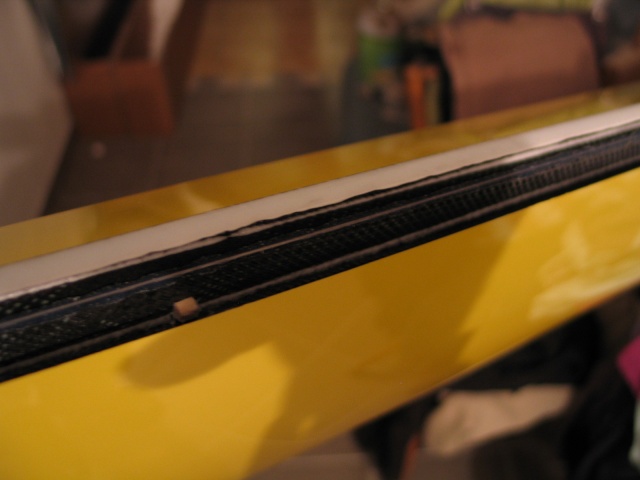

MessageSujet: Re: Une Exclusivité !!!!!!!!!!!! LE SHOOTER !!!!!!!   Ven 12 Déc 2008 - 23:20
VERSION DOUBLE PEAU CARBONE
La fameuse double clé carbone
La cloison verticale dans le fourreau
Les masses:
ailes : 571 +577 gr (double carbone)
Fuso+stab+plomb :401gr
clé :116gr
accessoires :57gr
->1722gr.
Soit en gros 200gr de plus que le Ceres simple carbone
