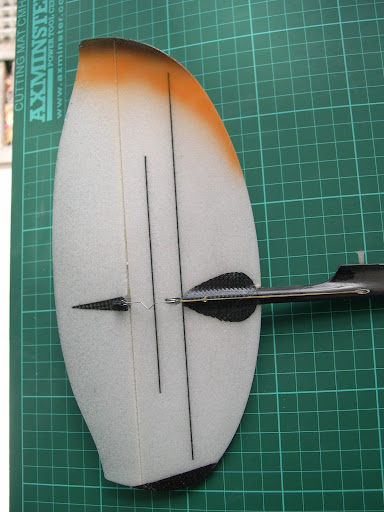

Les fuselages que j'ai vu sortent entre 30,5 grammes à 35 pour les plus renforcés. Après divers essais de moules pour les empennages, les latigos et mojitos sont finalement équipé de ces empennages
qui allient légèreté et robustesse, moi qui casse souvent des empennages à cause de mauvais atterrissages, je n'ai pas eu de problèmes avec ceux ci. Miguel a un système propre pour une transmission aller retour pour la profondeur, il installe une poulie à travers la dérive afin de faire passer un premier cable. Le second sort classiquement du fuselage en amont de la gouverne. Pour la dérive, la plupart des latigos sont équipé d'une cap en U mise en place en Z.

Nous avons monté un latigo extra light. 247 grammes en ordre de vol.
Les commandes d'empennages sont réalisées par câble aller-retour grace au système de poulies :
