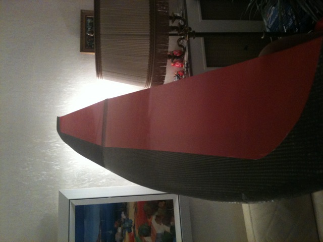

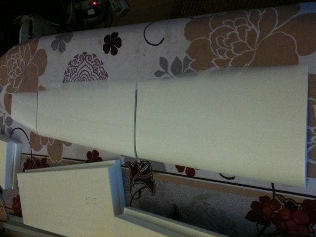

Puisque certain d'entre vous osent se lancer dans des constructions perso, je me dis... autant que je vous fasse part des miennes.
Depuis le temps que cela me trottait dans la tête, je me suis donc lancé dans la construction d'un F3K dessiné par mes soins. Rien d'innovant, puisque je me suis inspiré de ce qui existe deja, en retenant une méthode de construction connue.
L'aile est en roofmat stratifié sous vide, équipé d'un AG455 évolutif en 47... surface 22dm2. Après l'avoir ébarbée, elle est sortie a 130g... et apres plusieurs essais de peinture infructeux, elle fait 140g.
J'ai sorti un fuso carbone/kevlar d'un moule que m'a prété Laurent Martel (merci Lolo!). Son poids avec la poutre décathlon est de 50g.
Plutot qu'un long discours, voici quelques photos de la construction.
Je dois me refaire le stab et la dérive qui ne me conviennent pas... pour prévoir des premiers vols cette semaine !!!!

Bonjour Wilfried, beau boulot, sur une photo on voit ton aile sous vide, se serait mieux de glisser la contre dépouille en dessous pour éviter le vrillage.

MessageSujet: Re: un nouveau F3K... le PEG'AS 1.0 ...    Lun 14 Fév 2011 - 8:48
Tres juste, mais j'ai pris mes précautions en posant un livre sur chaque aile, tout en m'assurant qu'elles étaient bien plaquées au chantier. Et au final, elle est parfaitement droite Wink
En fait la contre dépouille me génait pour établir la petite flexion au saumon, je ne voyais plus l'aile et ca m'empechait de verifier correctement la flexion. Mais il est clair que la solution de la contre dépouille est tres bien, notamment sur des ailes plus grandes.

Wilfried, Tu n'utilises pas de mylars pour stratifier tes tissus, tu utilises quoi ?, cela te fait des beaux bords d'attaque. En relevant les saumons tu n'as peur d'avoir des difficultées a lancer.
MessageSujet: Re: un nouveau F3K... le PEG'AS 1.0 ...    Lun 14 Fév 2011 - 12:56
même question, et comment vas tu faire pour les ailerons et l'articulation aussi du coup ?

MessageSujet: Re: un nouveau F3K... le PEG'AS 1.0 ...    Lun 14 Fév 2011 - 13:46
Avant de stratifier l'aile, je prépare les bords d'attaque en appliquant un ruban de carbone scotché (voir photo). Une fois que c'est sec, je vire le scotch et je peux stratifier l'aile. C'est une méthode que l'on applique sur les GPR...
J'utilise un pvc 5/10 qui rend une finition parfaite.
Le fait d'avoir relevé le saumon ne devrait pas me géner... à priori!! Seuls les tests me pemettront de valider la courbure.
Pour l'articulation, je ne m'embete pas, j'ai juste mis du scotch cristal dessus dessous comme tres souvent. Ca colle tres fort et c'est indéchirable. Vu que c'est ma premiere aile tout fibre, je n'ai pas voulu m'aventurer dans des charnieres kevlar. On verra plus tard avec un peu plus de savoir faire Wink

MessageSujet: Re: un nouveau F3K... le PEG'AS 1.0 ...    Lun 14 Fév 2011 - 14:39
le scotch c'est ce que je fais aussi, mais vu que tes ailes remontent pas mal au bout t'as pas peur que ca gene a l'articulation ?ou alors tu prévois de faire l'aileron en 2 parties avec un scotch a la gigaflap ?

MessageSujet: Re: un nouveau F3K... le PEG'AS 1.0 ...    Lun 14 Fév 2011 - 15:28
L'aileron ne fait pas partie de la courbure. il y a peut etre un effet d'optique sur les photos... Il s'arrete 10cm avant le saumon.

Belle construction,
Le scotch marron sur les noyaux ( photo 2 en partant du haut ) sert à coller les tissus du BA c'est bien ça ???

MessageSujet: Re: un nouveau F3K... le PEG'AS 1.0 ...    Mer 16 Fév 2011 - 21:07
Oui, le scotch sert a plaquer le ruban au bord d'attaque. Biensur, il faut l'enlever avant la stratification. Au final, ca te fait un BA carbone + la peau carbone definitive... donc un BA tres dur.
