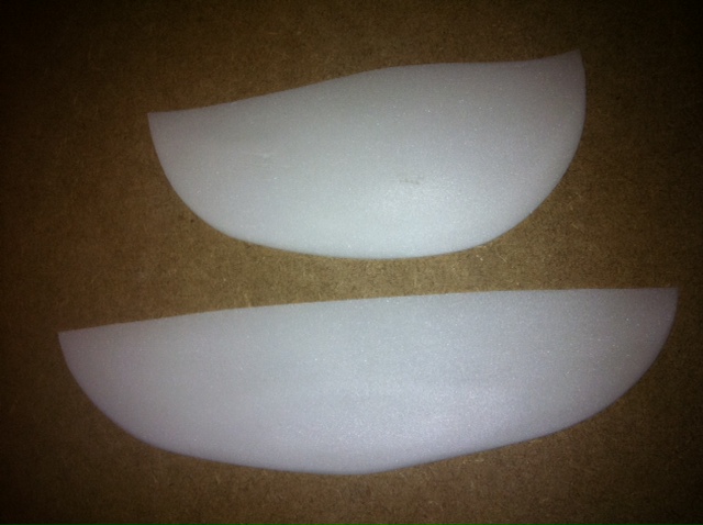

allez, on continue !
un stab et deux dérives en préparation :
Puis sous vide...
et c'est parti pour quelques heures de ronronnement de la pompe à vide... agaçant à force !

MessageSujet: Re: un nouveau F3K... le PEG'AS 1.0 ...    Mar 1 Nov 2011 - 14:22
Tu as juste poncé du depron (pas de profil donc ??) et mis du carbon qui depasse de 1cm de partout.
J'ai du mal a me rendre compte comment ca va sortir surtout au niveau BA ?? scratch
Wilfried
Nombre de messages : 279
Localisation : Paris
Date d'inscription : 02/12/2010
MessageSujet: Re: un nouveau F3K... le PEG'AS 1.0 ...    Mar 1 Nov 2011 - 17:03
Alors j'ai poncé du dépron 6mm en profil. Je suis d'ailleurs bien content du résultat.
Plaquage en voile de carbone 10g.
Comme tu le remarques, la difficulté est de plaquer le voile sur le BA. La dépose d'une plaque PVC (PET dans mon cas) ne permet pas d'effectuer l'opération convenablement, car elle n'est pas assez souple.
Donc, j'ai mouillé au rouleau mes tissus sur une feuille plastifié (du sac à vide coupé en deux). Puis j'ai découpé le plastique au cutter suivant les contours du tissu. C'est cette feuille qui épousera le BA pendant le vide.
Mais par expérience, je sais que la seule application de cette feuille ne permettra pas d'avoir une surface plane. Elle aura tendance à faire ressortir une peau d'orange. Il faut donc plaquer dessus une plaque de pvc.
Donc sur le dépron, il y a le carbone, sa feuille de plastique, et la plaque pvc. Bon c'est la première fois que je fais comme ça... donc j'ai le palpitant qui commence à s'agiter !!!!
