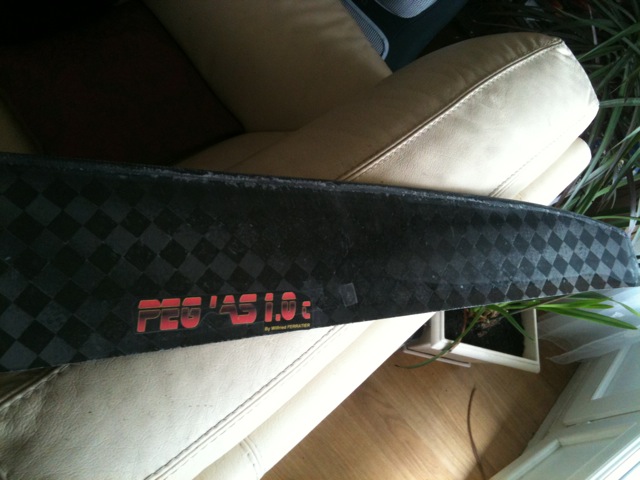

Attention c'est chaud, ca sort du four !!!!!
Avec un petit logo fait maison en attendant le papier miracle pour stratification...
Ca sort à 144g... un peu lourd certes, mais la technique s'améliore Smile

peux tu nous faire une ou deux photos de tes bords d'attaque, histoire de voit la jontion des tissus, Wilfried ?

Bon sinon, ca commence à être sérieux cette histoire. C'est une belle aile, comme tu le dis, un peu lourde. La technique va en s’améliorant.
Moi aussi j'aimerais bien voir le BA, il y a quelque chose qui m'interpelle (à tarte au Salidou)

allez voila le BA... quelques petits defauts visuels mais aucun sur le respect du profil...
Et puis apres une 'tite finition... les ailes dessus dessous :
