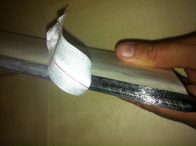

J'ai préparé hier soir les BA en carbone + tissu d'arrachage:
Arrachage du tissu 12h plus tard :
Et le résultat :

Magnifique, beau résultat, Wilfrid, fais nous une photo du bord d'attaque. Comment as tu plaqué le tissus d'arrachage sur le bord d'attaque, (sous vide?).
Wilfried
Nombre de messages : 279
Localisation : Paris
Date d'inscription : 02/12/2010
MessageSujet: Re: un nouveau F3K... le PEG'AS 1.0 ...    Lun 31 Oct 2011 - 8:23
Le tissu d'arrachage était au préalable déposé sur une bande de scotch marron, puis le tout appliqué sur le BA, donc pas de vide.
Malgré tout le soin apporté, je vais devoir le poncer parce que les peaux intra/extrados n'ont pas bien pris l'arrondi. Je bosse aujourd'hui, donc les photos arriveront tard ce soir, quand j'aurai fini ce travail de finition Smile
