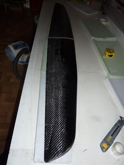

bon bin je suis un petit nouveau sur le forum! apres ma presentation dans le post dédié! voici ma participation!
je me suis lancé dans la construction d'un 60 pouce!
Certain l'on peut etre deja vu sur un autre forum! mais comme j'ai pioché plein d'info ici je me dois de vous le faire partager!
un petit delire qui sert a rien : le faire full carbone!! juste pour le fun Smile Smile
Envergure 1.52 m
Profil tp 73
l'aile est en styro coffré carbone 200 grs ( bin oui c'est gros mais j'vais que ca sous la mains Smile elle sort a 320 grs et c'est beton ! ca sera pour le gros temps!
les ailerons sont en fullspan ( pas de volet pour simplifier) et finissent en gigaflap, il represente 30%de la corde
la fente a l'intrados est fermé par un bec en microsphère teinté noir!

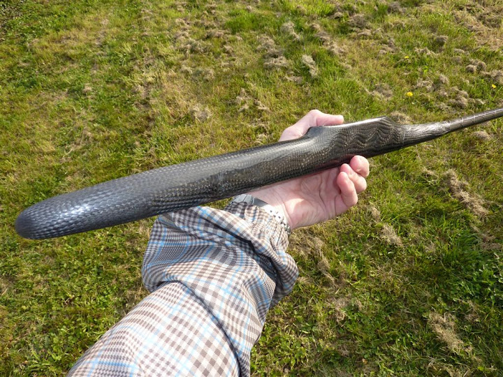

le fuselage est fait en moule perdu! forme en styro puis tube de canne a peche en carbone!
il est moulé avec de couche de chaussette carbone mise sous vide dans un preservatif!
les stab sont en styro et coffré carbone 93 grs avec renfort au bord d'attaque ! il est actuellement sous vide!
plus de photos ici : https://picasaweb.google.com/117254328518510217877
la suite prochainement!!!
ah oui faut lui trouver un petit nom Smile Smile Smile je trouves pas !!

oui j'ai pas precisé mais les première photo c'est juste les pièces en styro!

Quelques petites photos
492 en l'etat! avec la platine radio! c'est pas leger leger! on verra bien ! le prochain sera moins costaud pour etre pls leger!!
reste plus qu'a lui fourrer la radio! c'est tout sérré la dedans Smile Smile et a faire les premiers vols
a++
