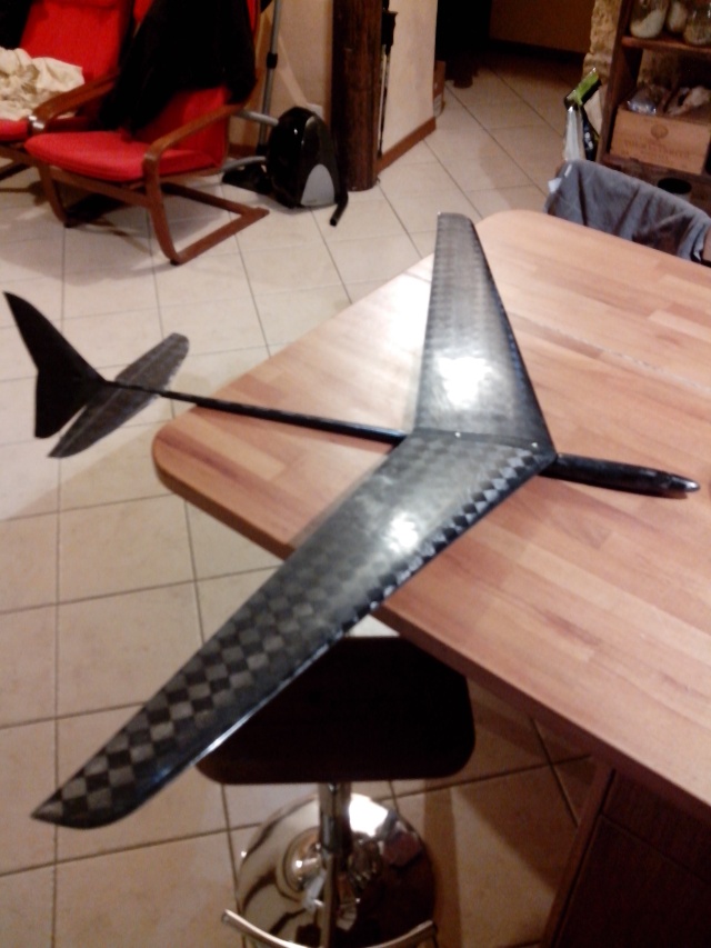

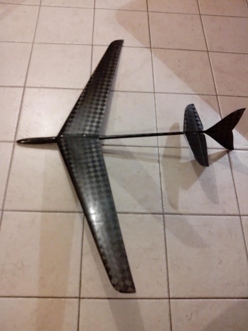

Bon, au grands maux les grands moyens..
épaississement des profils à 7.7 % comme l'original .
BANZAI 180g l'aile
un 60" à téton
Le poids n'est plus un tabou en F3k , qu'on se le dise : l'embonpoint, doit être marié avec des formes scratch scratch donc de la courbure profil, vahiné, c'est gonflé clown clown
rabbit rabbit

MessageSujet: Re: F3K sauce japonaise   Jeu 7 Mar 2013 - 21:22
LA VACHE !!!!! Twisted Evil il l a fait Shocked une aile comme ca tu en vois pas souvent affraid
c est celle la que tu faisait l autre soir ?

MessageSujet: Re: F3K sauce japonaise   Lun 11 Mar 2013 - 6:54
Comment vous dire...
foule-texte-rème!....
What a Face What a Face
vivement un rouleau de textrem 64
What a Face What a Face What a Face What a Face What a Face What a Face What a Face What a Face What a Face What a Face What a Face What a Face
Nombre de messages : 1882
MessageSujet: Re: F3K sauce japonaise   Lun 11 Mar 2013 - 7:09
Ça fait peur! on dirait le planeur de Batman.
Nombre de messages : 2875
Age : 20
MessageSujet: Re: F3K sauce japonaise   Lun 11 Mar 2013 - 9:02
je suis resté affraid pendant au moin 5 min quand j ai vue la photo Shocked
il est super classe mais tu ne prévois pas e volet de dérive ??
et ton stab ressemble a un planeur de voltige Suspect mais en mieux Wink
tu vas faire peur aux oiseaux alien
dis le poid a peut près
Nombre de messages : 3481
MessageSujet: Re: F3K sauce japonaise   Lun 11 Mar 2013 - 9:06
Super ,
Tu pourrais l'appeler le AllBlack, il ne sont pas si moins du JAPON...................... geek
Mais où trouve tu le temps de stratifier et réaliser autant de modèles ..................????????????
scratch
MessageSujet: Re: F3K sauce japonaise   Lun 11 Mar 2013 - 21:38
encore deux petites, pour valider , si jamais une porte se ferme _ _ _encontreusement Very Happy
hmm...parlons d'autre chose,
miam, allez go, on va mettre les servos...
Nombre de messages : 1319
MessageSujet: Re: F3K sauce japonaise   Lun 11 Mar 2013 - 21:49
Une belle fleche.... Very Happy Bravo !
Pétard c'est vrai que tu ne chômes pas toi... tu manges tu dorts, tu construits, tu bosses, tu construits,
tu manges... tu dorts..; tu construits, tu voles, tu casses, tu reconstruits....
tu manges tu ne dorts plus ... tu construits.......
(par Hosirys et par Hatys......wouuhhhwwoouuhhhwoouhhh alien ) Wink
Age : 20
MessageSujet: Re: F3K sauce japonaise   Lun 11 Mar 2013 - 22:11
il est vraiment beau Very Happy
tu fais donc pas de volet de dérive ???
MessageSujet: Re: F3K sauce japonaise   Lun 11 Mar 2013 - 22:44
Nan ! Ruderless pour celui là..
Je veux voir comment il se comporte en thermique sans derive
il est déjà suffisammment sensible comme çà Suspect
