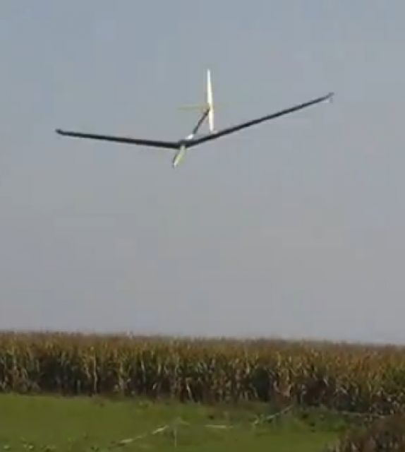

MessageSujet: Re: Tomahawk    Mar 4 Oct 2011 - 17:31
https://www.youtube.com/watch?v=kkCHL_NzUO8
Mon Patrick a bien mitraillé,
et même qu'il a envie de se faire un japonais maintenant Suspect
affraid
pig cheers cheers
Nombre de messages : 360
Localisation : loir et cher
Date d'inscription : 04/11/2010
MessageSujet: Re: Tomahawk    Mar 11 Oct 2011 - 23:39
incroyable le passage à partir de la 49ème sec
la flèche + le dièdre ... ça impose
et j'ai pas vouvoyé Basketball
MessageSujet: Re: Tomahawk    Mer 12 Oct 2011 - 9:03
ouais, on dirait que c'est accentué, et qu'il y en a autant que sur l'ELF, mais non en fait...
Cool
d'ailleurs, on pourrait avoir l'impression que sur l'elf, (2 exemplaires vus lors du dernier concours) y aurait un poil trop de dièdre... c'est vachement sensible, pilotage et au lancer...
