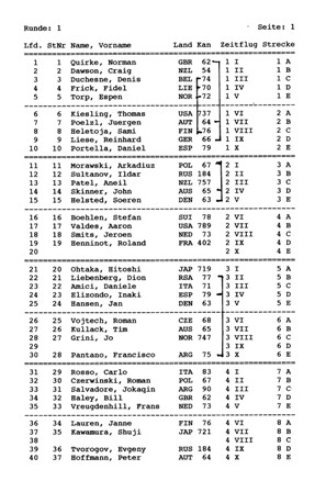

Par curiosité j’ai regardé le tirage des manches du Championnat du monde F3B en Suisse de 2007.
Voici l’image de la Feuille 1 pour les autre feuilles c’est pareil ici
Vous pourrez constater que dans presque chaque série il y a des émissions avec intermodulation possible.
Donc je crois que si les Suisses (ou les Allemands) ne tiennent pas compte de ce phénomène c’est qu’il est négligeable. Je pense donc qu’il suffit de ne pas être trop prés des autres émetteurs et si il y a des tops, de simplement s’écarter (tops ne veut pas dire perte de contrôle).
