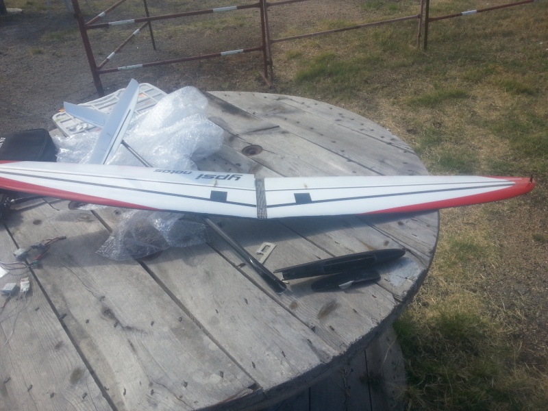

salut, aujourdhui beau temps, je vais dans mon champ faire des essais avec le notos achete d occas sur le forum, j ai change quelques bricoles niveau gouvernes, reglages.....
j ai bien entendu mis une cale sur le bf de l aile et centre mon planeur un peu plus avant (aux env de 75mm du bord d attaque)
j ai aussi rajoute du poids, efectivement le planeur sortait a 265gr env et finalement c est bien trop leger, je pars donc avec quelques plomb, je lui rajoute deja 40gr
j en ai profite pour lui monter le spektrum, l avantage est d avoir un fuseau en fibre et donc pas trop de soucis normalement, je lui ai mis un recepteur ar6100e et fait depasser les deux petites antennes, aucun soucis de portee meme tres loin
bref le planeur vole bien mieux avec plus de poids, voila quelques photos que j ai pu prendre en sortant le portable de la poche mais vu la hauteur, pas trop de risque, regardez bien il est sur toutes les photos et encore j ai zoomé les photos bref une belle matinee, je me suis satellise a plusieurs reprises, redescendu, remonte.....

Il est équipé de deux hs45hb pour profondeur et derive et deux dsm44 aux ailerons
Le tout alimenté par un 2s 360mah régule a 6v
Bref la bete pese 295g pret a voler, et centre a 80mm celon la notice (j'ai du coller 20g de plomb dans le nez...)
Quelques photos de la bete
Il monte bien plus facilement que feu mon longshot 3...
Il vole tres bien (pour mon faible niveau) Par contre il decroche facilement sur les virages...
Bref j'ai bien pris mon pieds

Un joujou extra qui fait "crac boum hiii"
Il a explosé au bout d'une 10aine de lancer ...
Dieu merci l'aile et les empenages n'ont rien de rien ....
Bref je vais commander un fuso de topsky....
Nombre de messages : 4115
MessageSujet: Re: Notos d'ypsi   Jeu 5 Sep 2013 - 12:14
Hélas...c'est pas un planeur de bon lanceur..fuseau ou aile...c'est un peu léger...
Envoies un image a Martin bilek....ça lui fera peut être tilt...
