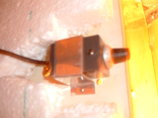

voici la notre:
voici la notre, elle a déjà cuit une trentaine de planeurs ( f3j-f3b-f3k-mini-etc )c'était la caisse de tranport des modéles avant !!!
dimensions intérieures : 2.10mx0.65mx0.18m, isolation :laine verre 200mm dessus, dessous- polyst 40mm les cotés.
chauffage 2 lampes 60w avec sonde de régulation ( t° jusqu'a 60°)ne pas me demander quelle sonde, on me la donnée et elle n'a pas d'étiquette.
j'ai ajouté un inter qui permet de n'allumer q'une lampe
jamais de problémes: si une "crame" pas de risque de feu ( je crois ?)
quelques photos du contacteur-régulateur !!
ou une résistance céramique ici 200w (je crois utiliser pour le chauffage dans distributeur,borne de pakmetre? )
ici montée sur 2 plaques de matériaux isolant ( genre "amiante" ho,ho,ho...) celui qui est utilisé par les soudeurs
