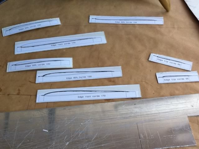

première chose se faire des gabarits.
On imprime ceux que fournit Basile avec un affichage à 100% ( je suis une truffe, je suis une truffe confused confused )
et coller le tout à la colle en bombe pour photo sur une feuille de Formica récupérée chez un marchand de cuisine.
découper, poncer, meuler, tronçonner , asmatter Twisted Evil Twisted Evil Twisted Evil
jusqu'a obtenir , Oh Bonheur, de jolis gabarits à la surface bien lisse.
Maintenant que l'on a de jolis gabarits on va pouvoir découper des noyaux cheers

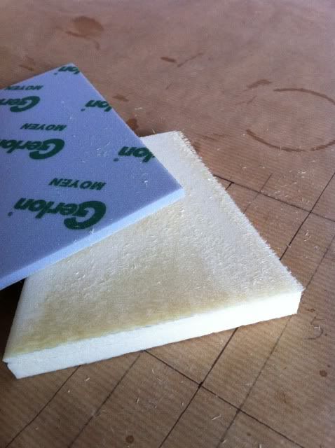

Attention toujours découper l'intrados d'abord. le bon réglage chez moi c'est un poil moins que 2 Ampères.
on fait sauter les petits cheveux doucement ( avec des éponges à poncer pour ma part)
sans aller trop vite sinon ça donne ça confused affraid
le bord de fuite s'enroule autour de la cale à poncer.
Ici je me suis arrété juste à temps, c'est rattrapable. Mais ne pas essayer d'aller trop vite. scratch study

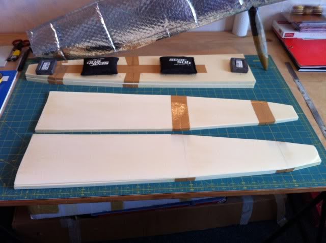

Enfin on colle les différents tronçons entre eux
colle résiste à tout chez moi mais qu'importe du moment que la colle ne bouffe pas le polystyrène.
On se retrouve avec deux demi-ailes cheers cheers cheers cheers rabbit rabbit pig pig
On pèse pour se faire plaisir
18 et 19 grammes, c'est cool drunken

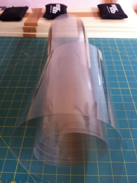

Premier temps de préparation : les mylars ou le PVC dans mon cas
J'utilise du PVC d'environ 2 dixième récupéré auprés d'une connaissance, mais trouvable en jardinerie ou magasin de bricolage.
Je pose un coté de l'aile sur le PVC et avec un feutre j'en dessine le contour. au raz du bord d'attaque, débordant ( environ 2 cm) au bord de fuite.
on coupe, on pose ce que l'on a obtenu sur le PVC et par recopie on s'en fait un autre . alien
on vérifie que la forme est parfaite . rabbit
Puis on racourcit l'emplanture d'environ 4 mm ( 3 pour les baleizes, 5 pour les inquiets rabbit tongue )
Le but est de pouvoir avoir les PVC qui laissent environ 3 mm sur tout le pourtour du BA ( de l'emplanture au saumon ) scratch
Ensuite on met les 2 PVC tête bèche et on marque sur une face "extérieur" avec le feutre indélébile. Cette face servira a inscrire les repères, l'autre face étant celle sur laquelle on stratifiera. study
on touche au but. cheers
Il reste à inscrire sur la face extérieure tous les repères qui nous serviront lors de la stratification ( emplacement du carbone )
Je l'ai fait en m'aidant de l'aile, les limites entre les panneaux étant de bons repères. Sleep
Ensuite par transparence on recopie sur la face " extérieure " de l'autre PVC et on a fini pour l'instant rabbit bounce
Les PVC sont posés à plat ils perdront tout seuls leur envie de " s'enrouler " ( pour andré) , le reste d'envie s'en ira au cirage.

tiens, avant de ranger le rouleau de PVC. scratch
grâce aux PVC déjà découpés on va se faire des patrons de découpe des éléments carbone ( le patron pour la fibre de verre étant le PVC entier ).
attention pour titouan -> observe bien la photo
(réponse , j'ai mangé un chocolat clown )
vu le prix du rouleau de carbone, on peut bien faire ça. Suspect
Au fait, j'ai choisi de faire l'aile en FDV 50 grammes et tissus de carbone 80 grammes pourquoi ?
aprés de longues études et calculs de résistance des matériaux ( RDM), non en fait c'est parce que j'en ai à l'atelier.
Je pense que l'on peut remplacer le tissus par de l'UD pour beaucoup moins cher, mais ce sera moins joli et j'en ai pas assez confused Suspect
voila, voila scratch
Il nous reste donc à
- peindre les noyaux ( facultatif)
- découper toutes les pièces de FDV et de carbone
- cirer les PVC ( au moins 24 heures avant de résiner ) et les lustrer.
- sortir et installer tout l'atirail de mise sous vide.
- stratifier et mettre sous vide
- s'extasier devant le résultat.

Pour revenir à la construction: je n'ai pas lu que tu reprenais les jonctions de panneau d'aile: voici une technique piquée à Gérald Taylor (et d'autres) je pose deux bandes de scotch de part et d'autre de la jonction (espacées de 5cm ou plus si on veut) puis je ponce doucement entre les deux scotchs avec une cale bien plate jusqu'à arriver avec la cale qui touche les deux scotchs (ça va trés vite).
Une fois fait, je fait un ponçage léger des arêtes restantes (au niveau des scotchs).
On obtient un joli noyau tout en courbes...
Encore merci Rudy, je suis super content que tu soies dans la boucle... cheers

Effectivement je l'ai pas dit mais j'ai repris les joints de panneaux. Sad
Il y avait trés peu a poncer, preuve d'une bonne découpe.
Pour ma part j'utilise les dépouilles c'est a dire que pour les joints d'intrados, l'aile est à l'envers dans sa dépouille et ne bouge pas.
l'inverse pour l'extrados ( j'utilise tout les temps les dépouilles en fait ->soit pour caler l'aile, soit pour que ce soit droit) study .
Pour ceux qui n'ont jamais poncé de noyau de mousse : attention ça va vite et attention on a vite fait de laisser une empreinte de doigt (écrasement leger de la mousse ) mais ça se voit. Embarassed

Le week end prochain découpe de tous les bouts et cirage des mylars.
Alors on sera prêt pour la mise sous vide. cheers
