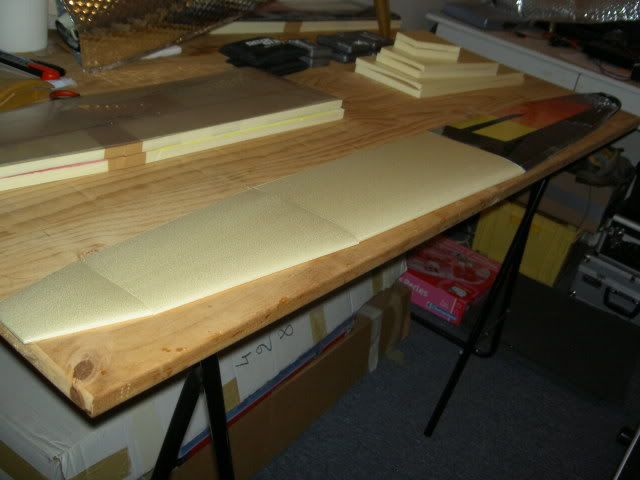

j'ai fini de préparer les noyau. rabbit pig
d'ailleurs si vous avez écorné le noyau en enlevant les "cheveux " pas d'hésitations, coupez un poil plus grand avec une forme simple ( carré, triangle) study
dans une chutte de roofmate on pourra alors facilement découper le "complement"
et aprés un ponçage dééééééllllliiiiicccccaaaaattttt on sauve son aile cheers I love you
