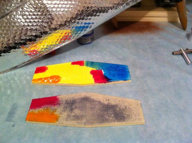

le peinture : le but est une peinture "0" grammes. on peindra donc à l'eau et quand elle sera évaporée on aura pas pris un gramme tongue geek scratch
ça parrait débile et pourtant c'est ce que l'on va faire.
Les produits seront donc des colorants pour peinture ( grandes surfaces et magasins de brico) dilués dans de l'eau.
J'utilise aussi du colorant pour béton ( au pistolet uniquement ) attention la couleur obtenue est trés différente de celle du pot.
Ensuite sortir les couleurs que l'on a sous le coude et faire des essais sur une chutte pour décider de ce que l'on va prendre.

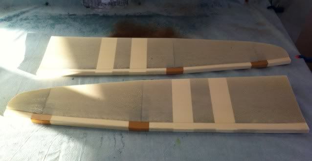

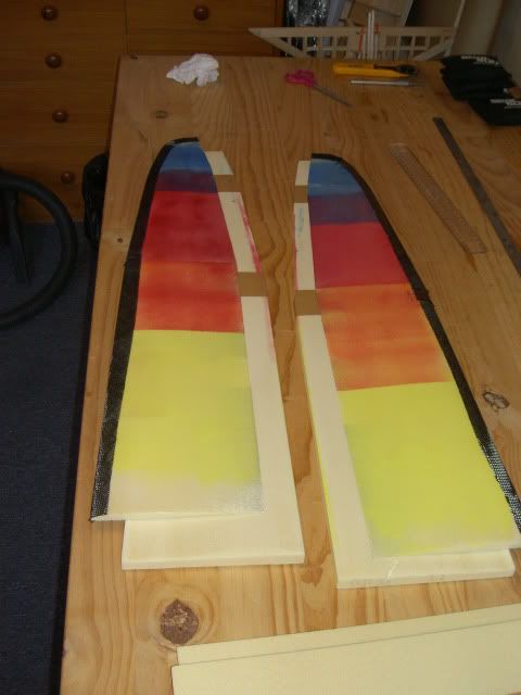

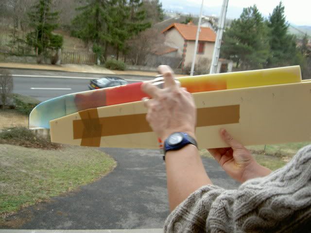

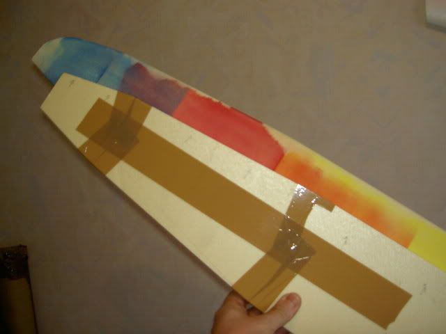

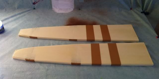

aprés le footing du jeudi matin et le temps que j'arrete de suer ( avant la douche et retour au boulot ) j'ai peint rapido l'intrados pour gagner du temps.
j'ai cotché les noyaux dans les dépouilles pour pouvoir les manipuler plus facilement.
Le scotch est du scotch de déménageur, il tient le noyau et fera 2 jolies bandes d'intrados quand on aura fini de peindre.
J'ai peint au pistolet avec de la poudre à colorer le béton bleu trés foncé.
Ca donne un gris bleuté leger pas désagréable.
Le but est d'être foncé, ce soir on s'eclatera sur l'extrados avec les petits et des couleurs vives. cheers
je retourne au boulot confused

Rudy... l'homme qui murmurerait aux oreilles (mais pas au panneau central) des F3K... Razz

j'aurais pas du laisser peindre les petits Suspect confused affraid clown geek
ou alors je suis vieux jeu pale
je vais l'appeler " GREEN PEACE" ce planeur ou encore " OVER the RAINBOW " geek jocolor
Bon Marie, elle , en regardant l'aile , s'extasie en disant "c'est trop beauuuuuuuuu !!!!"
c'est pas grave, demain on reprend les choses sérieuses

les gas une questions en regardant la derniere photo il n'y a rien qui vous interpelle ? a moin que ce soit mon imagination Question
mais il n'y aurait pas deux paires ailes découpé ?? ou c'est un effet de depouilles ??? Question Question

confirmons que les petits et moi nous avons fait une peinture " zéro gramme " .
Les noyaux faisaient 18 et 19 grammes avant peinture

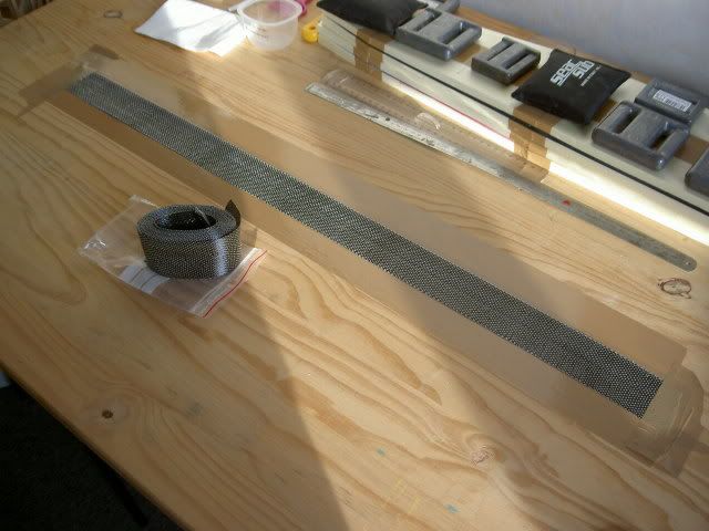

on débarasse l'atelier peinture pour avoir une surface bien propre avant de sortir les tissus
on coupe les pièces en carbone avec les patrons réalisés avant :
on roule les longs bouts pour eviter qu'ils se déforment en les manipulant.
et surtout, surtout on essaie pas de balayer avec la main ou autre chose les petits résidus de carbone.
on les aspire !!!!!
j'ai profité que le carbone était sorti pour couper des bandes de 4 cm de large à 45 degré pour préparer le bord d'attaque

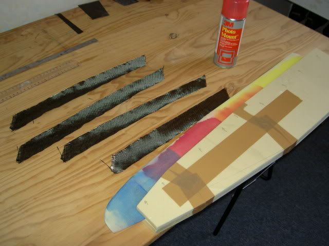

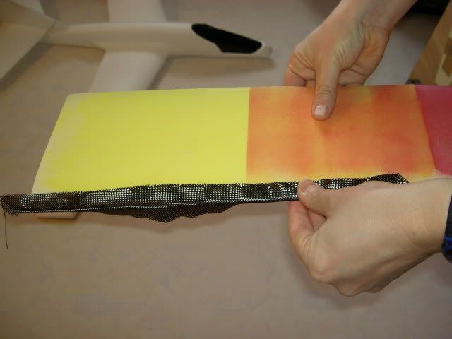

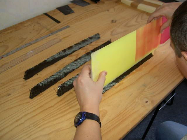

j'ai fait des bandes de 4 cm de large pour qu'elles tiennent assez au noyau lors de la mise sous vide et ne se retrouvent pas aspirées et créant une pointe qui sera ensuite difficile à supprimer.
il nous faut donc les noyau, les bandes de carbone et de la colle en bombe.
je pince le noyau doucement entre les 2 dépouilles pour eviter de mettre mes gros doigts partout.
et je met la colle dehors
ensuite il faut pointer le bout du bord d'attaque au milieu d'une bande et " rouler " l'aile le long de celle ci
on applatit ensuite des 2 cotés, attention c'est moins facile qu'avec de la fibre, le carbone est plus raide. C'est pourquoi il est important que la coupe soit à 45 degré.
et voila, avec un peu de patience on a 2 bord d'attaque prêts à être stratifiés.
on peut stratifier d'abord les bord d'attaque et ensuite le reste : c'est plus simple mais fait une manip de plus
ou alors tout faire ensemble, mais c'est un peu plus coton.

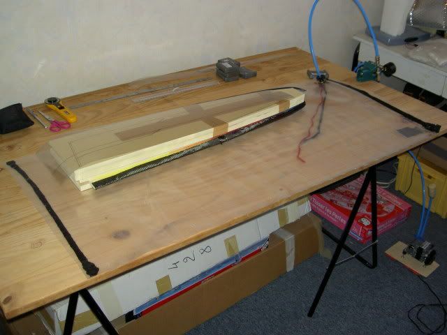

on sort donc les matos à faire du vide :
méthode ARE : Agressif, Rustique et Efficace.

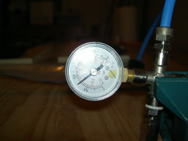

La pompe à vide ( pour savoir d'ou elle vient lire dessus)
Le sysème à fuite continue
et le sac à vide.

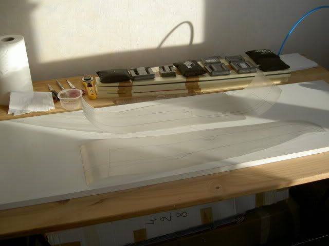

allez on stratifie les bord d'attaque de ce sera bien pour aujourd'hui tongue
le matos :
La résine ( EPOLAM 2022), les seringues pour doser, un pinceau, des gants et un masque.
parce que la résine c'est TOXIQUE
il n' y a qu'a voir la tête que ça me fait ! lol!
allez on résine, mais pas sur la largeur de bande entière ! car la résine dissout la colle en bombe et le BA ne tiendrait plus.
Le reste sera résiné avec les mylars.
on essuie comme si on voulait retirer la résine que l'on vient de mettre, le but est de faire leger ( c'est pas un F3B !)
et zou dans le sac.
Le lacet et le sopalin sont là pour que le vide aille partout scratch
et on remet les dépouilles + des poids pour que ca polymèrise bien droit cheers
aller un coup d'oeil au mano et au dodo pig Sleep

Question de débutant !! Very Happy
La résine sa va pas "accrocher" l'aile aux dépouilles et si les dépouilles sont hors du sac , sa accroche pas le sac ?
scratch

il suffisait que je demande !!merrrccii

AH Rudy, tu viens de m'expliquer un problème que j'ai a chaque stratification, c'est le tissus collé à la bombe sur le BA, à chaque fois au moment de passer la résine, mon tissus se décolle et je galère, mais je ne savais pas que la résine bouffait la colle... ceci explique cela....Donc ta méthode de couper un bande large et de ne mettre de la résine que sur une partie du tissus pour que ça reste en place, m'enlève une sacré problème...
Merci cheers cheers

Les bords d'attaque sont réussis, c'est un point clé de la réussite d'une aile.
Il y a juste a faire sauter la (toute) petite pointe de résine qui s'est crée là ou les deux parties du sac à vide se rejoignent.

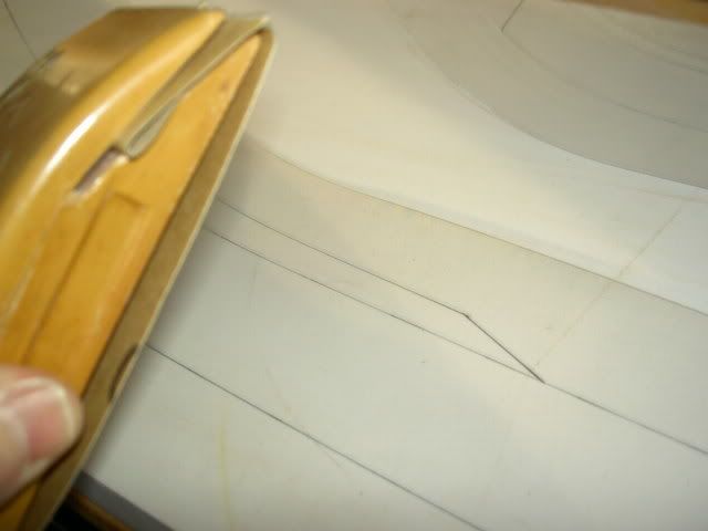

à noter qu'a ce moment là c'est encore trés souple Suspect
on range les noyaux dans les dépouilles et on reprends les PVC.
On va essayer de faire sauter la petite marche que représente les 0.2 mm du PVC sur toute la longeur du BA.
Si on ne le fait pas, le sac à vide ne saura pas suivre ce petit décrochement qui se remplira de résine à la mise sous vide pale
D'ou une "reglette " de 0.2 mm de haut à poncer des deux cotés au démoulage.
je mets un coup de poncette sur l'angle et finit doucement au scalpel affraid
attention faire ça sur la face externe des PVC ( on doit lire "exterieur" sans problèmes )
ensuite on retourne les PVC et on les cire
ma cire est de la vulgaire cire pour meubles.
on ne doit pas pouvoir lire " exterieur " sur la face que l'on cire
enfin Christopher m'a mis le doute avec sont histoire de C box ou de D box.
comme je n'ai pas encore décidé si je vais mettre ou non un longeron, je vais en préparer un au cas ou ... scratch scratch scratch
Je me fais une zone " résine" sur mon plan de travail avec plusieurs largeurs de scotch de déménageur.
J'y étale une bande d'UD vendue en rouleau.
Je la détend bien à la main et scotche les deux cotés.
Un coup de résine plus tard ( il en manque là ou on voit encore les petits fils blancs)
on éponge, on écrase, bref on essaie d'assecher.
tout ce qui est sur le sopalin c'est du poids inutile en moins sur le planeur cheers pig
j'ai mis un vieux PVC dessus et reposé ma plaque " cirage ".
Il n'y a plus qu'a attendre demain pour la suite : lustrage, eventuellement pose du longeron et mise d'une demi aile finie dans le sac à vide. cheers
