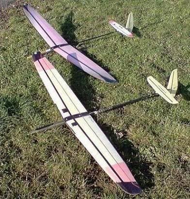

Nombre de messages : 1639
MessageSujet: Re: une aile (de Yéti) en D Box carbone pour les Nuls.   Dim 29 Jan 2012 - 10:04
Merci pour les PTT ( planeur Tripoux team ) , le chiffre est le millesime, les décimales la sous version scratch scratch scratch geek et j'ai tous les plans I love you cheers
ils font partie des deux familles développées à Clermont chez les Tripoux, il y a les Tripoux ( développés par michel ) et les PTT ( aile perso avec en général un fuseau de michel sauf pour le 8 ou c'est Benji qui avait pondu le fuseau)
pour avoir la famille complete il manquait le PTT 8 ( au premier plan, ici vu avec un TRIPOUX 1 au profil d'aspi)
ça se mèrite d'être essayeur auvergnat !!!
