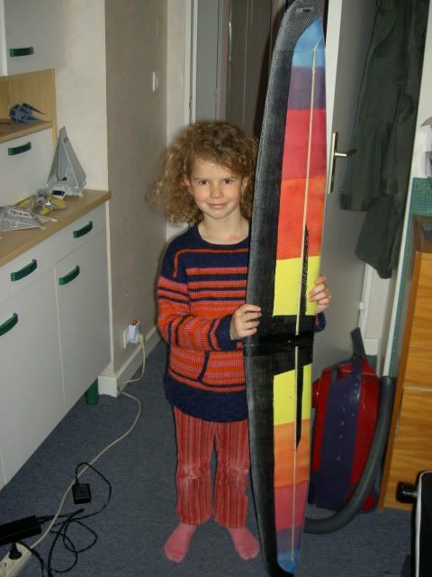

MessageSujet: Re: Aile de Yéti - Yannick R (Jura;)   Mar 12 Juin 2012 - 22:31
Les voila Basile Wink
bon, pour les servos je ne pense pas avoir assez de place dans le fuzo, ça sera dans l'aile.
Domage de charcuter tout ça...
Je vais mettre des Hitec HS 45 qui ont fait leurs preuves sur un autre de mes planeurs...
Bon allez, les photos.

MessageSujet: Re: Aile de Yéti - Yannick R (Jura;)   Mar 12 Juin 2012 - 23:18
superbe !
Nombre de messages : 1884
MessageSujet: Re: Aile de Yéti - Yannick R (Jura;)   Mer 13 Juin 2012 - 0:13
Pas mal pour un graphistos, manque le logo est un rappel du jaune nose, mais il volera aussi bien. Pour le bullage faut peut-être tirer plus fort au vide, mais il volera aussi bien.
les empennages font très pro, mais il volera aussi bien.
Nombre de messages : 1172
MessageSujet: Re: Aile de Yéti - Yannick R (Jura;)   Mer 13 Juin 2012 - 6:10
il est jolie bravo
