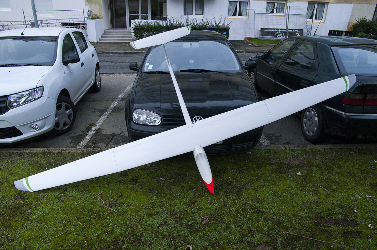

je relance le sujet, car je viens d'acquérir un JCH de 92, avec stab en T .  il vient de chez évolutions modelisme .
l'aile n'as pas un bord d'attaque droit comme celui de la photo plus haut . elle est en trois panneaux et le dièdre est sur les panneaux externes .
je suis donc à la recherche des réglages et j'aimerais savoir quel profil à l'aile .
le modèle sera plus facile à identifier avec une photo, donc voilà :
Merci pour vos réponses,
Ludo .
