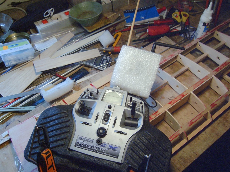

Voici des photos des installations d'antennes TX et RX qui maintenant me donnent satisfaction .
Avec une Cocpkit SX 41 + module MPX 2,4 ( sans télémétrie ) et RX 7 light , je n'ai jamais eu un bon fonctionnement radio du premier coup . Il y a toujours eu des passages failsafe selon le positionnement/distance du planeur .
Le antennes sorties à 90° sous l'aile d'un Shadow électro amenaient le failsafe lorsque qu'elles étaient cachées par l'aile ( en spirale par Ex) , et pas bien loin , dans les 200 mts . Des problèmes de mise au point des antennes dans L 'Xplorertoukarbon aussi .
Maintenant  je dégage au max les antennes ( Tx et RX x )  de tout ce que je peux et pour un 3j/5j la portée est maintenant OK ( 800 , 1000 mts).
Une grosse évolution sur la qualité du signal a été amené par le changement de positionnement de l'antenne TX .
Ca;Module 2,4 fixé sous l'émetteur avec l'antenne qui sort sur la gauche .
Et puis ça ;
Et au niveau du RX;
Maintenant je m'autorise des distances sans arrière pensée , mais comme je n'ai pas envie que les freins sortent tous seul quand le planeur est à 800 mts , je règle le failsafe dans la phase de vol où le planeur est le plus confortable . Comme ça si il y a une rupture de signal , elle est "transparente" dans le pilotage .
Je sais ce n'est pas top sécurité , mais je préfère cette solution à perdre le planeur parce qu'il s'est mis en vrac à 800 mts et que je l'ai perdu en visuel .
La morale de cette histoire est que ;
1/ Toute cette mixture ne devrait pas être , il y a un manque de performance de la part de MPX .
2/ C'est la raison pour laquelle une alarme audio réglable sur la qualité du signal montant ne serait pas un mal . Ca permettrait d'optimiser le positionnement des antennes et tout le monde y gagnerait , principalement la sécurité .
3/ Le 2,4 n'est peut-être pas la panacée , si un jour je fais un GROS planeur il sera peut-être en 41 ( j'ai bien fait de garder mes RX 41 ). Surtout avec le Skyassisant , qui lui renvoie au sol la qualité du signal et le tout réglable .
Je n'ai des problèmes d'installation d'antennes en 2,4 que sur les environnement hostiles ( Electro avec moteur , Accus , carbone, BEC , vario , Ctl , filasse , etc .....) , jamais rien en planeur pur (FDV sans surchage d'électronique ) , mais je vole moins et moins loin car plus petit .
