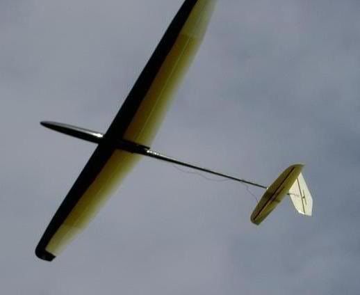

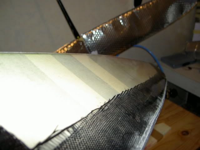

Pour un D Box je te conseilles fortement le 80 grammes
sur la photo : en haut l'aile du PTT 8 ( Feu PTT 8 aprés la perte du stab au lancer No ) comparée à l'aile du PTT 9 ma premiere en D box avec du 80 gr polyplan.
Poids identique, bien meilleure tenue en torsion, moins bien en flexion ( pour arranger ça mettre sur les ailes fines en AG ou Zone une âme verticale ), légèrement plus légére et plus costaud ( il doit toujours voler ce planeur).
La PTT 8 était ma première aile réussie, le PTT 9 mon deuxième planeur seulement.
Et je te déconseilles le 60 grammes trop lâche :
j'ai eu des soucis de détricotage sur le Yétripoux que j'ai fait en 60 grammes acheté d'occase
