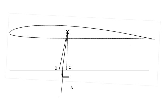

Sur le 1 er dessin la crochet est fixe.
Si l’axe de traction idéale est en A alors pas de problème.
Si l’axe de traction idéale est en B alors il faut avoir un couple à piqué sur la profondeur car la traction va avoir tendance a créer un couple cabreur en A.
Si l’axe de traction idéale est en B alors il faut avoir un couple à cabré sur la profondeur car la traction va avoir tendance a créer un couple piqueur en A.

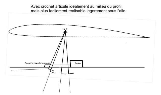

Sur le 2 em dessin le crochet est articulé sur un axe au point idéale de traction.
Le crochet se met donc tous seul dans le bon axe sans contrainte de couple néfaste à compenser à la profondeur. De plus si fonction de la vitesse l’angle de portance et donc d’incidence varie le crochet choisit tout seul la bonne position.
Pour le départ le crochet est sur la butée avant de fente faite dans le fuselage, l’accélération sera peut être plus rapide, mais dés que la portance va ce faire le planeur ira chercher sont incidence idéale tout seul et le crochet suivra le mouvement.
Pour le piqué avant Zoom le couple à cabré sera plus facile à contrer à la profondeur et l’accélération plus forte (l’idéale serait d’avoir une traction dans l’axe de l’aile, mais ce n’est pas possible a cause du fuselage). Pour le zoom pour éviter de ne pas pouvoir décrocher il faut mettre une butée arrière qui retient le crochet et laisse le passage a la boucle pour sortir.

je ne suis pas totalement convaincu :
Pendant toute la phase de treuillage, il convient de garder le planeur perpendiculaire au fil afin que la portance s'oppose le mieux possible a la traction -> crochet fixe .
Ce qui fait que le planeur se cambre au lancé c'est justement ce fameux moment qui n'est pas encore equilibré par la portance+stab.
Pour le zoom, autant pour la partie decente, le couple est pénalisant autant pour la rotation le couple aide.
Donc pour moi, l'idée est a creuser pour vérifier le (mon) raisonnement ...

Le crochet n'a un débattement que d'avant en arrière dans un fente du fuselage et non pas sur les cotés, donc ton problème de perpendicularité est toujours le même et bien sur doit être toujours conservé au maximum.
Pour la rotation du zoom il est vrai que le couple aide, mais est ont toujours attaché a ce moment là. De plus si l'accélération au piqué est plus forte, il fort probable que le treuil n'enroule pas assez vite, la planeur sera certainement décroché dans le piqué.

Il faudra dimensionner la longueur du crochet, de la fente et son point d'articulation de façon à:
- ne pas bloquer la boucle de fil en butée arrière,
- ce que le crochet présente une longueur en dehors du planeur, en position médiane, conforme au réglement (10 mm?).

Le planeur est déjà articulé par l'anneau sur le crochet et libre de prendre son assiette après équilibre du couple:
> Force portante Fz * distance entre CP et crochet
> Force de traction exercée au crochet
et du moment
> Force portante de l'empennage * bras de levier
Avec un crochet pivotant, tout cela va s'aligner automatiquement, mais des effets secondaires vont se produire,avec un double effet: une action à la profondeur à cabré provoquera une augmentation de la portance et un recul du crochet et donc une autre augmentation de la portance...
Pour diminuer l'effet yo yo une articulation semi-rigide serait plus appropriée, c'est la flexibilité du crochet qui ferait le pivotement...
Un fort braquage volet se compenserait par l'avancement automatique du crochet??? super pour le Furio.
Une diminution des volets, par un recul du crochet pour garder une traction constante.
Donc comment déterminer la position de la croix???? avec des Cz qui varient, des volets à différents braquages et même des tempos qui les font varier en plusieurs secondes..; Bonne réflexion, Daniel.
Ps: en fait au départ le crochet sera sur sa butée avant, et je ne voie pas ce qu'il l'inciterait à recculer, sinon en dépassant la verticale poulie.
