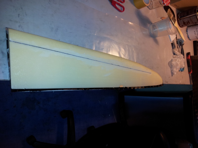

MessageSujet: Re: Exocet F3K   Lun 20 Aoû 2012 - 13:02
on relache pas la prezzionne
stratificazzzionne ! pig
MessageSujet: Re: Exocet F3K   Lun 20 Aoû 2012 - 20:14
on avance on avance on avance clown https://www.youtube.com/watch?v=HGdPpEV1b04
crotte, on voit la jonction des panneaux sur la photo ! boulet .. enfin, je suis content, j'ai un bon etat de surface
on va polir tout çà What a Face pirat
allongement, entre 11 et 12 scratch je sais plus boulet
la suite bientôt rendeer

MessageSujet: Re: Exocet F3K   Mar 21 Aoû 2012 - 12:52
Hello Benji
Désolé pour la reponse tardive
la surface est de 18,6 dm2
le poids de la demie aile est de 75 g elephant
le boulot n'est pas comparable avec le xxlite. il utilise du rohacell comme noyau (je crois), et du tissu spread tow light ou cerge light
ici, version styro renforcé joncs et textrem 110g , Rolling Eyes un peu normal qu'il prenne du gras...
çà fera un planeur de vent, ( je dis pas çà à chaque fois, moi ?? scratch scratch Laughing )
par contre, je vais pouvoir balancer et poireauter sans complexe, les ailes sont ultra BETON Suspect cheers
le fuzz est celui du notos mais je vais peut être utiliser autre chose en stock , plus balaise
les ailes , je les fais pas en une fois, c'est déja bien de sortir une aile en une partie bien nickel au niveau du bf (vrillage)..
je me vois pas faire comme Yannick , n'ayant pas un super plan de travail cyclops Rolling Eyes @
si tu veux te familiariser avec la stratif, epluches le post "construction ailes pleines" et la video de phil barnes
çà evitera un cageot de questions ... deja posées un bon nombre de fois ..
il vaut le coup de passer quelques heures à méditer le tout .. on gagne du temps ..
sinon, tel ou skype pour les soucis
à plus taääärd Suspect Suspect Suspect

MessageSujet: Re: Exocet F3K   Mar 21 Aoû 2012 - 15:43
c'est quoi le "blanc" entre le sac et tes ailes? un tissu de drainage?
jusqu'a maintenant j'avais pas remarqué ca sur d'autre photos d'ailes sous vide.
ciao
MessageSujet: Re: Exocet F3K   Mar 21 Aoû 2012 - 16:10
du tissu comme du geotextile mais un peu plus fin... rayon déco chez brico c'est top .
la valve est débouchée et coupée avec son " disque en chambre à air" à sa base.
carré de double face percé et découpé au diamètre, trou dans le sac et hop . collé. etancheité au silicone vitrier,car le classique ne tient pas à la chaleur. (70deg) le sac, c'est de la bâche vendue au m a brico
Au fait , sais tu ce qu'utilise Kristof pour son xxlite comme tissu ? la nouveauté un nom bizzard, je sais plus scratch scratch

MessageSujet: Re: Exocet F3K   Mar 21 Aoû 2012 - 20:04
suite , punaise, je jubile rabbit bounce affraid
bon, ok, calmons nous Suspect Suspect Razz
gnarf gnarf pig

Bon treve de conneries, tu as fait le bord d'attaque en textreme aussi ? c'est pas trop raide ?
la bande fait combien de large ? collée avec quoi ? stratifiée avant ?
Bon oh tu réponds ?????
rudy flower (dont le point faible en construction est le bord d'attaque)
MessageSujet: Re: Exocet F3K   Mar 21 Aoû 2012 - 20:30
mon gros Rudy flower , monkey
le BA est en 50 g , une bande de 2cm ... méthode Phil barnes
les mylars sont poncés afin que celui ci plaque bien ..
je n'eponge pas trop pourqu' à l'aspiration, çà fasse un congé entre les peaux au BA
ensuite, je ponce .
vu que c'est Blanc en desssous, une touche de peinture noire, puis une couche de scotch cristal tendue comme un string et roule ma poule..
c'est sur que de loin, çà claque Twisted Evil
finalement, le BA est assez bien respecté .
