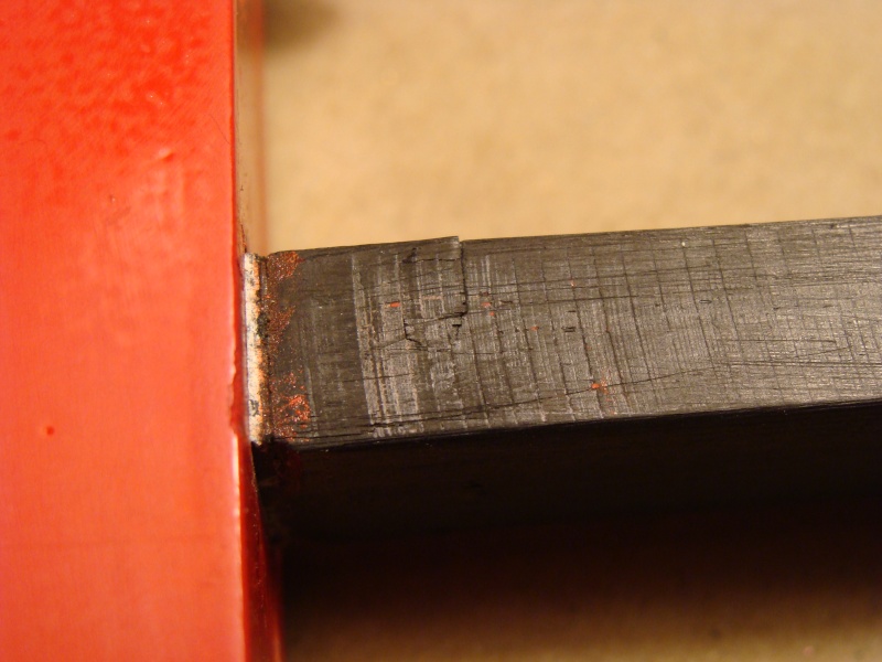

Via le forum (merci, Chris cheers ), j'ai acheté un Dynamix dont une des clefs d'aile a souffert.
Le problème est qu'elle est collée (confirmée par le fabricant, même s'il me dit que ce n'est que "légèrement").
Avant d'essayer de l'enlever, avec le risque de faire un peu de dégâts, je voulais avoir quelques avis sur la possibilité de voler avec la clef en l'état (je ne fais pas de treuil...).
Vue d'un côté :
Et vue de l'autre côté :
Vue de dessus :
Vue de dessous (aucune marque visible) :
Qu'en pensez-vous ? Volable ou pas ?
Et si pas volable, quelle est la meilleure solution pour la retirer ?
Merci Smile

NOOOOOOOOOOOOOOOOOOOOOONNNNNNNNNNNN
Faut pas voler comme ça non, c'est beaucoup beaucoup beaucoup trop risqué.
Tu tires dessus. Si elle casse, tu la perces, la taraude et tu l'enleves comme avec un arrache moyeu.

Bon, ben, au moins, ça a le mérite d'être clair geek
C'est vrai qu'en regardant les photos, ça fait un peu peur. Ca fait moins peur dans la réalité What a Face
Je vais essayer d'enlever la clef sans tout casser, alors !

Pascal,
Tu peux commencer à gratter un peu autour de la clé et créé une fente avec une lame de Cutter (ou de scalpel) pour faire un point de rupture de départ.
Tu peux aussi essayer de couler un peu d'acétone dans la fente si il y en a une.
Après faut tirer..... et faire comme dis Laurent.

L'avantage du carbone est sa rigidité. Donc la clef, même collée doit pouvoir sortir.
Pour t'assurer quelle est décollée, tu peux prendre le petit risque de donner un ou deux coups de maillet au bout. Les vibrations devraient décoller la cyano. (si tu tapes trop fort et qu'elle rentre, ce n'est pas dramatique, seul le bouchon au fond sera enfoncé).
Si elle est encore assez solide, un système type arrache moyeu n'est pas trop difficile à faire. Par contre, il te faut protéger l'emplanture (en insérant un contre plaqué) puisque tes vis d'extracteur appuieront dessus. Donc tu te fais une plaque avec deux filetages pour y mettre deux vis qui appuieront sur la planche et tu te bricoles une liaison entre ta plaque et la clef et en vissant petit à petit, la clef sortira ...

frapper un peu la clef comme si tu voulais l'enfoncer un peu plus est surement la bonne voie avant d'essayer de tirer dessus..
il faut d'ailleurs faire de meme lorsqu'une vis est coincée.... avant de bousiller son empreinte.

Bon, après quelques efforts, l'aile est détruite, le fourreau est venu avec en arrachant la peau extrados...
Nan, je plaisante clown
La clef a accepté de sortir millimètre par millimètre. Il fallait juste être patient et persévérant !
A la sortie, elle a quand même une drôle d'allure ! Cela explique peut-être les difficultés que j'ai eues !
La partie dans l'aile est du côté droit de la photo : épaisseur non constante et résidu de résine / colle.
