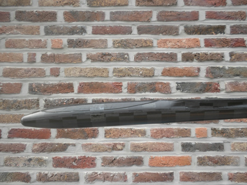

Le fuseau hyper costaud très bien fini avec une aile béton cela va très haut
Un fuseau comme le commerce juste peux être un truc Olivier
À essayer de mouler les inserts directement dans la fuseau pour gagner quelques grammes

le saumon, pour moi il n'est pas si moche que çà , scratch rendeer http://static.rcgroups.net/forums/attachments/2/3/6/2/6/8/a4773134-208-DSCN4206.jpg
Celui du Yéti a aussi son style propre ...
Ma préférence va pour du saumon de bigood ou de Salpeter ..
Tout se discute, tant sur le plan pratique que sur le plan aéro
J'aimerai bien savoir si tu as en projet de tester du Edge , çà serait tiptop tiptop à mon avis

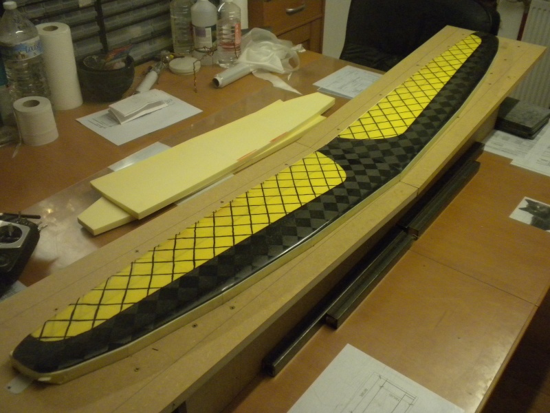

Une photo de ma dernière aile;

Olivier a écrit:
Helloooo !
Malheureusement pour moi, rien ne s'est passé correctement pour moi à Chamblay, et une poisse m'a tenu du début jusqu'à la fin du championnat. Un concours a oublier...
En tout cas c'est trés bien fait tiptop
pour Chamblay, c'est a oublier pour pas mal de monde ne t'en fais pas. lol!
Et puis au CDE et même CDM j'en ai pas vu beaucoup voler avec leurs planeurs et ça c'est top tiptop

Salut Olivier,
C'est très proprement stratifié, la découpe des tissus est nette , c'est de la belle ouvrage comme on dit chez nous.

Merci le druide. Je suis asser content de cette aile aussi, mais j'avoue que j'aurais préféré que le kevlar Disser soit encore plus propre. (je sais, je suis difficile).
J'ai écrasé comme un dingue le tissu résiné, mais les mêches de carbone bougent un peu et ne sont pas écrasées toute de la même façon.
Le carbone 64grammes (les "carreaux" sont plus large que le 80gr) est facile a découper et nécessite peu de résine, si bien que c'est parfois difficile de savoir où on passe avec le rouleau pour la résine. Il y a peu de différence entre un tissu sec et résiné Shocked
Cette aile est bien rigide en flexion et en torsion. cheers

osegouin a écrit:
Hello Olivier,
Tu chipotes .... sinon comment teintes tu ta resine ? peinture ?
Salut Olivier,
Ben oui, je chipote, mais j'essaie que ca soit toujour mieux a chaque aile. Et puis, c'est ma troisième aile Disser, et toutes faites différement;
-La première aile disser, j'avais fait un cadre en bois, des clous tout autour, et j'y ai tendu des mêches.
-La deuxième aile disser, tissu EMC-Vega. Très difficile a travailler car léger et se détend comme pour rien. Mais avec un peu de patience, on arrive à dompter le tissu.
-La troisième aile disser avec le Kevlar 40gr, et c'est pareil que l'EMC Vega, un peu délicat (et la nécessité d'une paire de ciseaux Kevlar).
J'ai donc un peu tout testé pour le disser, mais je crois que je n'utiliserais plus de cadre en bois. C'est un peu contraignant, mais ca à l'avantage de pouvoir se permettre un disser dégressif, comme sur les FireWorks à une époque.
Je n'utilise jamais de teinte pour ma résine, je pense que ca doit altérer la qualité de la résine.
Le noyau en mousse est jaune, le Kevlar est jaune, c'est pour ça que l'aile ressort... bien jaune ! Very Happy Ca m'a surpris aussi quand j'ai sorti l'aile du sac, mais c'est asser chouette, on dirait en effet que l'aile est peinte.
Les 2 bandes rouges (ma déco officielle clown ) est faite a l'acrylique sur les noyaux. C'est super léger et ne réagi pas avec la résine.

Salut Olivier,
Tout cela semble très bien réalisé on voit que tu maitrise parfaitement ton sujet cheers
Quelle masse obtiens-tu sur cette aile une fois finie ?
Je tablerais sur 115 gr, j'ai bon ?
Ce tissu carbone "spread" 64gr/m^2 me parrait etre extremement intéressant car son grammage est mieux calibré pour des ailes de F3K que le 80.
Par contre ce tissu disser kevlar/carbone, pour l'avoir utilisé, selon moi il n'apporte quasiment rien en rigidité par rapport au tissu kevlar de base. Si ce n'est une certaine esthétique il est vrai.

Hello JC,
Merci pour le compliment Very Happy
Le tissu 64grammes se travaille exactement comme le 80grammes; facile a découper, propre et léger.
Mais comme je l'ai dit plus haut, ce tissu boit peu de résine, il faut donc être vigilant a tout résiner correctement.
Ca me semble plus facile avec le 80grammes, plus évident, on voit mieux quand le tissu est imprégné, mais c'est à mon avis une question d'habitude, c'était la première fois que je travaillais avec le 64grammes.
J'ai récemment articulé les ailerons, creusé les emplacement de servos, canal pour les commande (Top Drive), cette aile pèse, sans servos ni peg; 128 grammes. Je trouve cela très acceptable pour une aile D-Box/Disser.
C'est aussi la première fois que je fais une aile d'une pièce avec le dièdre, et j'avoue avoir mis un poil plus de résine à la l'emplanture des ailes. Je pense pouvoir gagner quelques grammes sur la prochaine aile (même lay up).
115 grammes pour une aile D-Box/Disser me semble un poil optimiste, personnellement, mon objectif était de 120 à 125grammes.
Ma précédente aile Disser (EMC-Vega 38grammes) pesait 108grammes, non assemblée (en 2 partie).
Une fois assemblée, l'aile doit peser environ 115 grammes.
115 grammes est donc a mon sens possible, mais avec le tissu EMC-Vega.

Fred fl a écrit:
Merci Olivier , tu es obligé de poncer le longerons vers le saumon vu l épaisseur ?
Tripoux Fred
Non Fred.
Une fois les encoches faites dans le noyaux, il reste une fine épaisseur de mousse en bout d'aile, parfois, il y a même des petits trous tellement c'est fin.
Les longerons sont immobilisés à la colle en bombe 3M77, mais ne sont pas poncés.
Sur cette photo, ce sont les anciens longerons (ronds).
Les longerons rejoignent l'emplacement ou sera collé le peg, pour plus de rigidité;

Helloooooo !
VooDoo 2013 Carbone !!! Very Happy
Ce matin, j'ai sorti du moule mon premier fuselage "Full Carbon". cheers
Il pèse 36 grammes, comparé à mes fuselages 2.4 habituels qui pèsent entre 39 et 42 grammes.
Pas de grand changement au niveau de lay up, excepté un tissu unidirectionnel que j'ai retiré.

Salut Olivier,
Je suis ce Post de loin, mais je le suis........... Wink
Et là je soit dire que ton fuselage est superbe, quelle maitrise, d'ailleurs en voyant tes ailes j'ai l'impression de voir des ailes sorties d'un moule...!!!
Question: Pourquoi le choix du plan du joint horizontal (CAD sur les côtés) ???
A+ et Bravo.

Olivier;
Super-Beau boulot, j'ai vu que tu avais posé une couche de textrem coupé dans le sens de la largeur, est ce que c'est aussi solide que si tu l'avais posé à 45°.

Bonjour Stéphane,
Merci !
Beaucoups de fuselages en f3k ont un plan de joint horizontal, ainsi ,il n'y a que 2 moules a mouler ou fraiser.
Si j'avais choisi un plan de joint vertical, un troisième moule aurait été nécessaire pour l'assise de l'aile, et surtout pour permettre le démoulage.
Je ne connais que le Stobel qui ait un plan de joint vertical mais dont le moule est en 2 parties. Sur ce modèle, l'assise de l'aile (sur le fuselage) est parfaitement plane, l'assise d'aile étant dans le moule... de l'aile.
Mais dans ce cas, l'aile doit être moulée et non mise sous vide + mylar comme je le pratique.
Nombre de messages : 3449

Olivier,
Ok, mais j'avoue que je n'ai pas tout compris, les moules des planeur de F3j par exemple sont en deux partie (moitié gauche et moitié droite) et l'assise de l'aile est moulé également .... scratch
Sinon pour ton aile , c'est Nickel avec les Mylars , chapeau.
