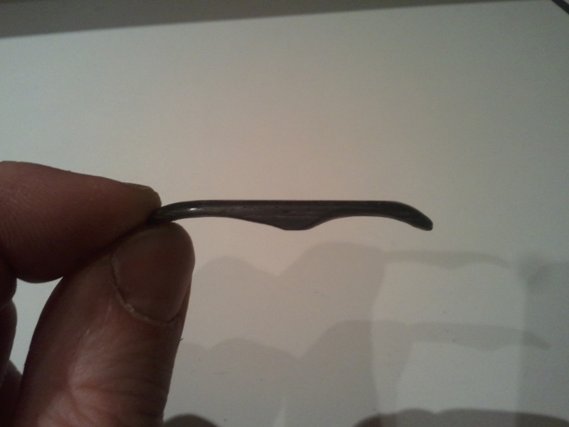

Voilà ,fini !!J'ais donc coupé 2 morceaux de 2 mm de carbone collés ensemble à la cyano , puis mis à la forme de mon index et majeur . Il me reste maintenant à le polir .

MessageSujet: Re: fabriquation peg   Jeu 31 Jan 2013 - 22:13
Ben il a l'air tres bien Jean-Marc !
tiptop
MessageSujet: Re: fabriquation peg   Jeu 31 Jan 2013 - 22:39
Pas mal ce peg Jean-Marc !
Par contre je n'aurais pas collé les deux partie avec de la cyano mais avec de l'epoxy.

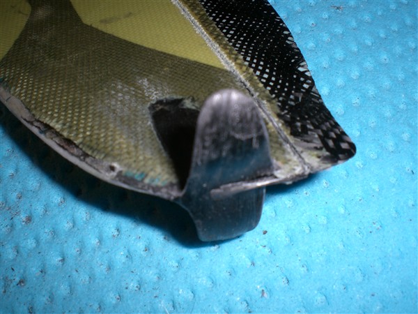

Sur mon dernier planeur j'ai fais un essai de moulage du peg directement en bout d'aile.
Du blasa avec les fibres verticales a été placé dans le saumon lors du moulage de l'aile.
La peau a été poncée de manière dégressive et le saumon retaillé légèrement.
Trois formes complémentaires permettent ensuite de mouler le peg sur place.
L'ergonomie est excellente ainsi.
J'essaye cela bientôt en vol dès que le fuseau sera finit.
MessageSujet: Re: fabriquation peg   Jeu 31 Jan 2013 - 23:00
salut JC.
sur ta dernière photo, le dessous c'est l'extrados ou l'intrados de ton aile?
d'après une discussion que nous avons eu la saison dernière, je crois que c'est l'extrados qui est dessous sur ta photo, et ça prête un peu a confusion.... tu m'avais fait remarqué que mon PeG n'était pas idéalement orienté, et je t'avais dit que c'était parce que mon majeur (a l'intrados) avait tendance a tirer plus que mon index et que ça cassait mes pegs ou faisait plier le saumon....
