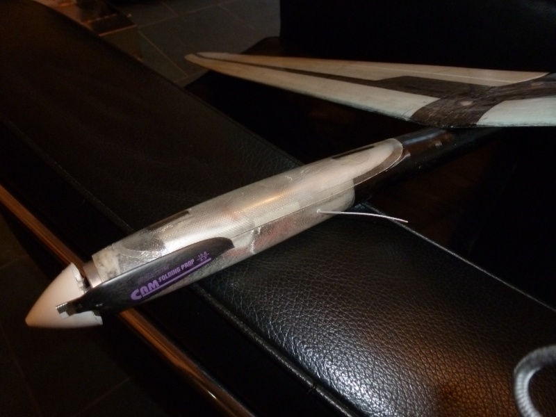

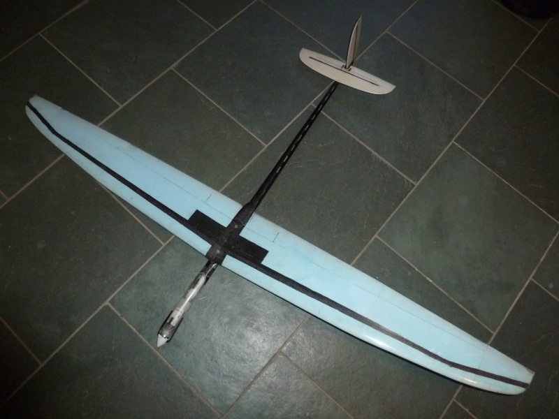

Pré en bulle (oui je sais je l'ai déjà faite.... mes je l'aime trop!)
Je suis un fanatique du lancé main la plus belle et la plus pure école de la désillusion.
Mais, après un petit vol plané en moto en tout début d'année et en attendant que mes os du pied et mes 3 côtes se ressoudent, nous avons réfléchi, avec mes potes Yannick et Laurent, à un lancé main électrique pour continuer à voler quand on ne peut pas lancé.
L'idée étant que nous ayons le même accu 350 2S lipo, un contrôleur à la place du régulateur de tension et que le poids du moteur et de son hélice (30g) soit compensé par un allègement de l'aile qui n'aurait pas besoin de renfort et de la dérive qui pourrait être plus petite, car nous n'avons plus de lancé.
Laché-main donc, ou comme l'aile vient des calculs de Basile Yéti électrifié, Yétitrifié!
Laurent ma coaché pour stratifié léger et nous avons sortie une aile de Yéti à 90g. Il m'a fabriquer un fuseau léger de 33g, et je suis arrivé à fabriquer des empennages dont le total est resté en dessous des 12g.
En 2005 j'avais fabriqué un brushless avec de la récup de disque dur qui dormait dans un tiroir. A l'époque les industriels ne fabriquaient pas encore de petit moteur adapté à notre loisir, aujourd'hui il existe pléthore de fabrication en 20g voire moins.
Il tourne une 6*3 repliable à 9500 tour pour 4 à 5 ampères ce qui représente 30 watts.
Voilà les premier vol ont eu lieu cet aprem et cela monte très correctement.
Le planeur finit pèse 235g

Salut Benjamin, comme dis en présentation, le fuseau est une fabrication de Laurent Lavignotte, un surdoué de la plasturgie légère (voir le Bulle).
Matieu l'envergure est celle d'un F3K, c'est une aile de Yéti, dont les noyaux viennent de chez Yannick.
J'ai laissé libre la plus grande partie du fuseau, entre les 2 servos d'empennage placés au bord de fuite de l'aile, et le récepteur, juste derrière le moteur.
Cela va permettre de lester le planeur au centre de gravité par le poids de différents accus de capacités plus importantes.

Ce matin pétole de réglage. Du coup 2 accus y sont passés.
J'ai rajouté des prises sur les rallonges des servos d'ailes, j'ai renforcé la charnière de dérive et les charnières d'ailerons j'ai aménagé le fuseau avec des gaines pour que les rallonges ne se pincent pas dans la mise en place des accus, bref j'ai prix 5 à 6 grammes et le poids de vol est maintenant un peu au dessus des 240g
Avec les 360 mA et dans le froid j'ai 2m30 de moteur. Les montées en lisse se font sur un angle de 50 à 60 degrés en début de charge. Une montée à 80 - 100 m dure 10 à 15 secondes selon que l'on soit en début ou en fin de charge, ce qui en fait une dizaine.
Il vole enfin droit (avec 3mm d’écart entre les ailerons ?) et le centrage qui me plait emmène l'accu juste devant le CG, il papillonne sur tout ce qui passe, et peut spiraler très serré.
Étonnamment le profil accepte beaucoup de courbure et je me suis retrouvé avec 6 à 7mm de volet dans le bon. En revanche les aéro-frein, volets complètements baissés sont peux efficaces.
Les commandes sont douces sur le roulis et le tangage, mais le lacet est à améliorer. ma dérive et son volet sont à re-réfléchir.
Le pied c'est de pouvoir voler sans stress au dessus des arbres de mes voisins en étant sur de pouvoir revenir dans ma clairière de départ. L’échelle et les perches sont à la retraite!
