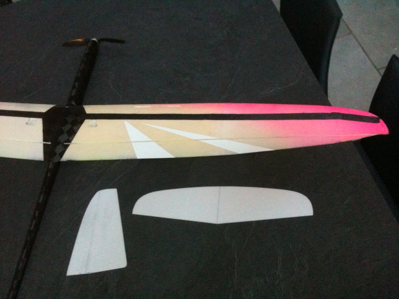

MessageSujet: Re: Laché-main ou Yétitrifié   Jeu 15 Aoû 2013 - 7:05
Mon planeur avance. (J'ai pris du retard car j'ai attendu le sac à vide!!! Je suis un peu têtu je sais!!)
L'aile est terminée, reste à faire les commandes et l'étanchéité des ailerons. Elle pèse 108g sans les servos.
Pour le longeron, il me reste un morceau, je vous donnerai le poids au m².
La fixation est faite avec mise en croix, le moteur est posé avec cône et hélice. Pour les servos de profondeur et dérive, j'ai pris des Hitec HS 35 pour me laisser de la place pour la batterie.
Je vais m'attaquer aux stab et dérive. Pour la forme, je suis parti du Supra que j'adore. Je vous met les photos des forme en dépron pour me dire ce que vous en pensez au niveau proportion. Le volet de dérive est volontairement très grand.
Nombre de messages : 1172
MessageSujet: Re: Laché-main ou Yétitrifié   Jeu 15 Aoû 2013 - 8:34
bien jouer , il est jolie
pour stab et dérive j'ai prévue la même chose pour le mien
pour l'aile le poids est correct
bravo je languis que tu le mette en l'air et d'avoir tes retourss
